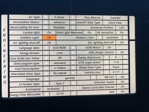

Bei mir wird die Einstellung für das Welcome Light nicht gespeichert. Mache ich etwas falsch? Zum Abschluss der Einstellungen halte ich den ein-/Ausschalter gedrückt.
@Lordcord2001 schrieb am 27. März 2018 um 17:15:52 Uhr:
Vorher drückst du aber schon Set Page?
Nee. Das war es natürlich 😉 Danke. Was verbirgt sich denn hinter Ambient Light?

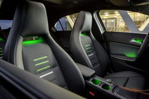

Das z.b. ist Ambientlight....
Mann kann aus 12 Farben wählen
Danke. Grundsätzlich weiß ich das ja. Ich meinte, was da genau passiert, wenn in Variant Coding was ändere. Da gibt es ja verschiedene Optionen.
@Lordcord2001 schrieb am 27. März 2018 um 17:37:15 Uhr:
Naja da ich vom Werk aus Ambientlight habe war bei mir alles aktiviert bis auf das Begrüßungslicht
Dann müsste die Einstellung bei dir ja vorgenommen sein, oder?
Welche Einstellungen?
Unter Ambient Light auf Seite 2 von Variant Coding.
Hab ich doch geschrieben das alles schon vorgenommen (aktiviert) war bis auf Begrüßungslicht innen
Das habe ich verstanden. Aber schau doch bitte mal nach, was da bei dir eingestellt ist. Da gibt es zwei Möglichkeiten.

So ist es bei mir eingestellt
Vielen, vielen Dank. Dann wird gleich getestet.
