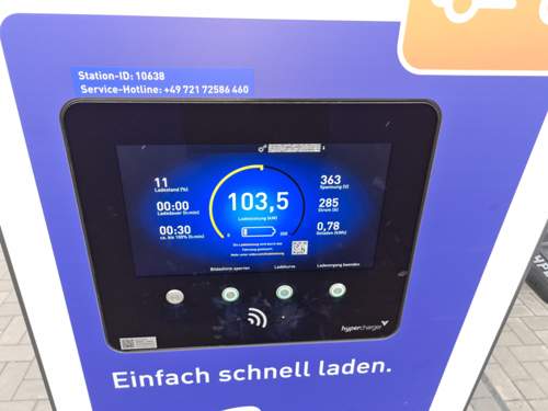

Hab seit 3 Wochen Id3 pro 58Kwh, Software 3.2.0.
Erste lange Autobahnfahrt über die Alpen, Tempomat 120kmh, ca.20kw Verbrauch, Temperratur 2 Grad, oben leichter Schneefall. Find eigentlich den Verbrauch ok, nur die Ladeleistung ist echt mies. 45% Ladeanzeige 1. Stopp r45khw Peak (Ionity), 2. Stopp 9% 102kwh, Rückfahrt 20% 1. Stopp 58Kwh, 2. Stopp 12% 100kwh. Weiß noch nicht ob die paar % den Unterschied machen oder einfach das 2. Laden deutlich besser geht. In Summe aber eher mau
Nach meiner Erfahrung lädt die 58er Batterie im ID.3 nur richtig schnell, wenn sie bei sehr niedrigem SOC angesteckt wird. Ich war bei warmen Temperaturen unterwegs und hab hinzu bei knapp über 40 Prozent geladen, Leistung blieb unter 70 kW. Rückzu am exakt selben Lader dann bei 9% 135kW Peak. Es war Mai, warm und jeweils zuvor viel Autobahn mit V-max.
Das ist ein zweiter guter Punkt. Je niedriger der SOC umso besser lädt die Batterie, was gleichzeitig auch zu mehr Erwärmung führt und damit dann im weiteren Ladeverlauf hohe Leistungen ermöglicht.
Mein ID hatte damals noch die 2.0. Wenn ich bei um die 0° C gute Ladeleistungen erreichen wollte, bin ich 10-20 km vor dem Laden 140-160 km/h gefahren und dann ging das gut.
Nur beim rollen mit 120 km/h ist der Akku bei mir nicht wirklich warm genug geworden.
Ich war auch der Meinung, dass in 3.2 eine Vorkonditionierung des Akkus erfolgt, wenn man den Ladestopp im Navi programmiert. War das der Fall, dass die Säule als Stop programmiert war?
Ich habe mit unserem neuen ID3 Pure gestern beim 2. Stopp über 100kW bei EnBW geschafft, beim ersten hatte die Ladesäulen ebenfalls von EnBW leider nicht mehr als 50kW bereitgestellt, auch bei einem EQE nebenan. War wohl netzseitig limitiert.
Ich glaube nicht dass eine Vorkonditionierung erfolgt, das hätte man deutlich im Verbrauch 10-15min vor dem Ladestopp sehen müssen.
Es waren gestern 0-3° Aussentemperatur und Schneeregen.
20221205
Hab die lader als Zwischenziel eingefügt, bringt scheinbar nix. Gut ist aber die App, die man im Auto hochladen kann und den aktuellen Belegungsstand mit anzeigt. Kombiniert mit dem Navi eine echte Verbesserung. Muss man im myvolkswagen Shop kaufen für 0 Euro.
Verbrauch stieg kurz vor Ladesäule nicht an, deckt sich also mit der Erfahrung von Azza.
60kwh Peak ist schon richtig schlecht. Nebenan ladete auch ein Porsche taycan, 235kwh! Dann noch ein getarnter BMW mit müden 47kwp und ein Ioniq 5 mit schlechten 66 KWh. War eine Ionity Station
