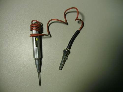

Die Prüflampe, die Tommes32 meint, schaut so aus: (Foto). Ein überaus praktisches Teil, wenn es nur darum geht, zu prüfen, ob Spannung vorhanden ist, die Höhe der Spannung selbst aber keine große Rolle spielt.
Du klemmst die Krokodilklemme an Masse und tastest mit der Prüfspitze die elektrischen Kontakte (oder was auch immer) ab. Mit der feinen Nadel ist es auch möglich, Leitungen durch die Isolierung anzuspießen und so auf das Vorhandensein von Spannung zu prüfen.
Der Schraubenzieher mit Glimmlampe (ein sog. Phasenprüfer), funktioniert beim Auto nicht.
Prueflampe
Der Schraubenzieher ist ein einpoliger spannungsprüfer. Die prüflampe ein zweipoliger 😉
