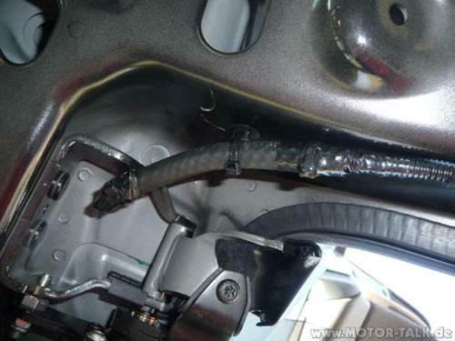

so, hier die versprochenen Bilder des erneuten Schlauchbruchs, NACH 2-maliger Nachbesserung 2 Jahre davor !!!! Also bloß nicht zurücklehnen, wenn die Nachbesserungsaktion gemacht wurde, es kann trotzdem noch passieren, da die Flicklösung einfach zu kurz ist !
An den Bildern sieht man genau das der Schlauch diesmal genau nach der zusätzlichen Ummantelung abgebrochen ist. Auf dem 1. Bild sieht man welche Biegung der PLASTIKSCHLAUCH machen muss und das dies NIEMALS ein Autoleben lang halten kann. Wie ja viele hier erfahren mußten oftmals nichtmal 2 Jahre lang.
Wie schon angeboten kann ich meine Kiste jederzeit der Audi Qualitätssicherung zur Verfügung stellen, werde den Schlauch als "Mahnmal zum Fortschritt durch Technik" so lassen.
Nach der Quick'n'dirty Methode werde ich wohl den Schlauch weiter unten abschneiden und einfach durch ein Loch in den Radkasten ableiten. Dann kann ich in Zukunft mit meinem Heckwascher pinkeln wie ein Hund, wie bei "Herby ein toller Käfer", Retrowelle eben........
Bruchstelle
Schlauch nach Bruch
Lage Schlauch
