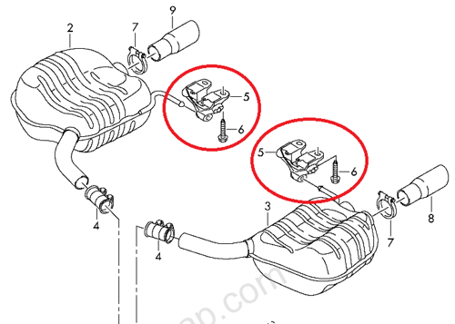

das Bild zeigt mein Vorhaben
Auspuff abhängen
Ich würde es auch aushängen. Ist viel einfacher als die Heckschürze + Heckleuchten abzunehmen. Möglicherweise, wenn die Endtöpfe nicht so weit runter kommen, musst du noch die Gummis vor der Hinterachse abnehmen. Vorher paar Spritzer Kriechöl oder Silikonspray drauf, damit es gleich flutscht. Hinten sind es nur angerostete Schrauben. Glaube 13er oder 15er Nuss.

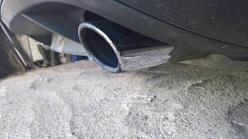

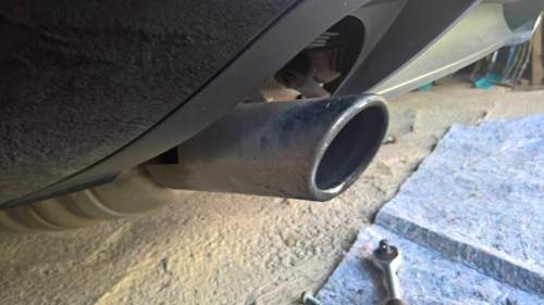

ich habe mal mit diesen Polierscheiben für die Bohrmaschinen etwas getestet, jedenfalls wo ich Zerstörungsfrei herankomme, nutze Nigrin-Poliermittel, halt das gleiche was auch für die Chromleisten geeignet ist oder auch einer Elsterglanz Chrompolitur entsprechen sollte, wobei diese doch besser geeignet erscheint
den Glanz von vorher und nachher zeigen die Bilder nicht, da sich der Boden spiegelt, aber es funktioniert 🙂
wenn ich den Auspuff aushänge ist das auch fix gemacht und es ist wieder, wie ab Werk 😁
Linke Seite unbehandelt
Rechte Seite test
@tomworld schaut Mega gut aus super
naja 🙂
das war ja nur ein Test und besser als mit einen Lappen die Verkrustungen wegzubekommen, da liegt ja wirklich viel Ölkohle drauf

1. wirklich dann die vier M8x25 Schrauben der beiden Auspuffhalterungen abgeschraubt, die sind nicht wirklich fest und Schaft den Freiraum für die Bohrmaschine mit Polieraufsatz
2. schön die Teile dann mit meinen Chrom-Poliermittel eingeschmiert und einwirken lassen
3. Poliert und wieder einige Stellen mit meinen Chrom-Poliermittel aus den Baumarkt eingeschmiert
4. Auspuff wieder befestigt

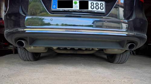

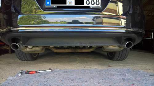

zu 95% habe ich die Verkrustungen entfernen können, direkt am Endrohr ist die Verkokung aber so nicht direkt entfernbar, da muss ich mir noch was einfallen lassen
Zeit, ca. 1,30 Stunden und 3 Zigaretten + 1 Flasche Bier 😁
Bilder sagen aber mehr
