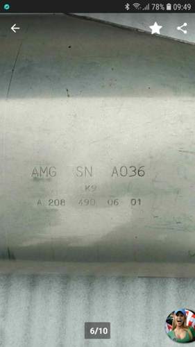

Ich suche ganz verzweifelt ein Teilegutachten für den
AMG SN A 036
A208 490 06 01
Sollte das jemand haben, wäre es schön wenn er mir eine Kopie schicken könnte.
Achim
Hallo, es kommt auf den Rohrdurchmesser des AMG ESD an und ich meine das die Nummer a2084900101 ein amg esd für die clk's bis zum 320er war (dazu gab es auch distanzhülsen für die clk's bis zum 230er).
Der 430er hat meines Wissens einen größeren Rohrquerschnitt zum Mittelschalldämpfer.
Dann ist auch zu beachten das Du unter Umständen die Aussparung im Heckstoßfänger vergrößern musst damit das Doppelrohr des amg platz hat.
Für den 430er könnte ich mir den AMG ESD vom CLK55 vorstellen, A2084900601, oder die zwei Originalen AMG Endrohre an den vorhandenen 430er Auspuff schweißen zu lassen.
...die verchromten Endrohre sind sicher auch günstiger als ein kompletter esd.
Der Rohrdurchmesser passt auf einem 430er und 55er
Das ist der AMG.

...mein "Ersatzendschalldämpfer" für meinen CLK55 sieht auch so aus, hat auch gleiche Teile und AMG Seriennummer, aber statt der "K9" steht bei mir "09/01".
Achim, Teilegutachten bzw. ABE habe ich leider keines da der ESD beim CLK55 serienmäßig ist.
