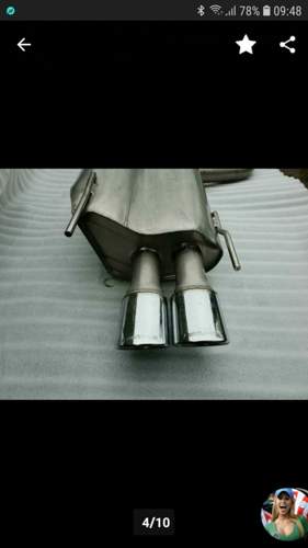

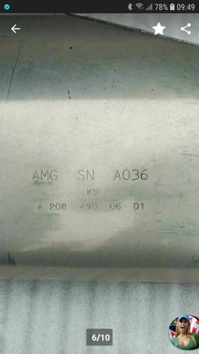

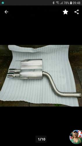

moin, kann mir vieleicht jemand sagen ob dieser ESD für einen CLK 430 ist?
Org. Teilenummer:
A208 490 01 01
AMG SN A032 035149

Hallo Herbert, das Rohr zum Mittelschalldämpfer, bei einem Cabrio, hat einen anderen Verlauf.

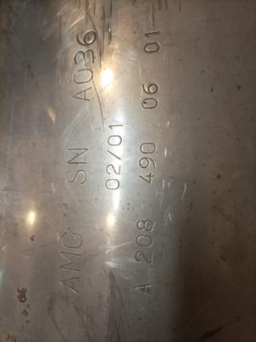

Bei meinem serienmäßigen CLK 55 A208 hat der Auspuff die Teilenummer A208 490 14 01 und ist in eine VA Edelstahlplatte eingraviert die mit wenigen Schweißpunkten am eigentlichen ESD verbunden ist.
Meiner ist das Erste von Mercedes und AMG in DE und für DE erstellte 55er Cabrio aus dem Jahr 2000, vermutlich kommt daher auch noch die Teilenummer des Auspuff auf einer Edelstahlplatte (bei spätere Fertigungen wurden die Telenummern wohl direkt in den Auspuff eingraviert...?)
Übrigens habe ich auf meinem 320er A208 ebenfalls das komplette AMG Exterieur und da hat es mir die Edelstahlplatte "wegvibriert", jedenfalls war die weg, und da ich den A2084900101 ebenfalls noch in Reserve hatte, habe ich mir kurzerhand die Maße der Edelstahlplatte genommen und im Internet bestellt, bin mit den Plättchen und dem Reserve ESD dann zu einem Graveur in Stuttgart der mir dann die Platte mit den Daten des ESD 1:1 eingraviert hat. Dann die Platte an verbautem ESD anschweißen lassen, und alles war wieder wie es sein sollte.

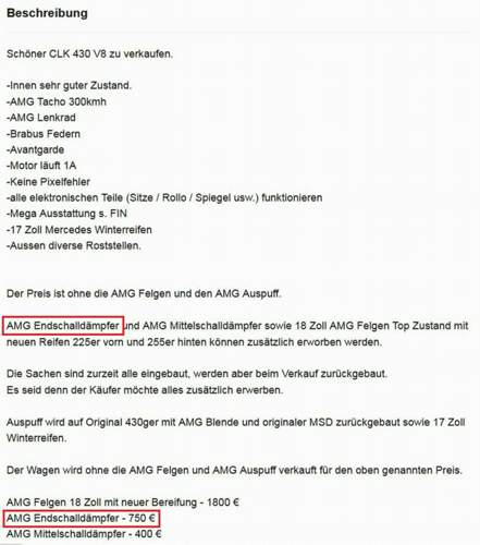

Es werden auch keine neuen mehr gebaut, gebrauchte werden im Zustand 3/4 für ca 500 Euro verkauft. Für einen 55er werden mittlerweile, von einigen Anbietern, über 1000 Euro aufgerufen.

Hatte mir einen AMG Endtopf eigentlich für meinen 320 besorgt, sollte, lt. Verkäufer, auch für den 320 sein bzw. war an einem 320 verbaut. Sehe aber jetzt das es ein SN A 036 ist. Rohr hat ja auch 70mm Durchmesser.
Lässt sich das Teil an einem 320 verbauen? Das Rohr nach Mittelschalldämpfer ist bei meinem 320 65mm, oder kann ich den nur an den 430 schrauben?
