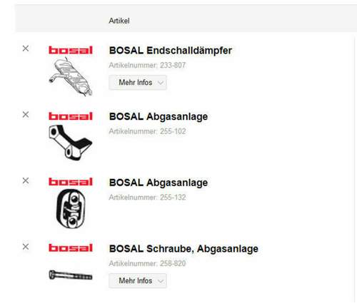

wir benötigen für unseren Golf V 1.6SR (102PS) einen neuen Endschalldämpfer.
Nun finde ich im Internet keinen Endschalldämpfer mit der original-Teilenummer 1K0253811C mehr, sondern nur die z.B. von Bosal mit anderen Teilenummern 1K6253609H (nicht mit original Teilenummer). Die Suche im Internet habe ich über die Schlüsselnummer des Golf gemacht. Verbaut ist ein Endtopf mit 2 Auslassrohren, die nach unten gekrümmt sind. Unter der Schlüsselnummer werden mir allerdings nur Endschalldämpfer mit 1 Auslassrohr angeboten.......
Welchen Endschalldämpfer kann ich nun verbauen?

Alle Teile am 23.06.2020 bei motointegrator bestellt, am 25.06.2020 vollständig geliefert, heute verbaut. Perfect.
