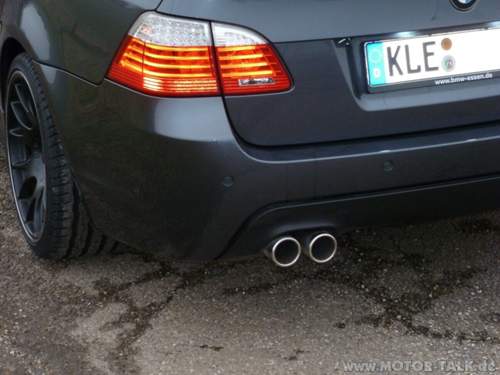

naja,die runden sind ja größer wie du auf dem einen bild siehst.und ich bin mir nicht sicher ob die sonderlich zum festschweißen geeignet sind.
Theoretisch müsste die alte ovale Blende reichen, weil manche haben ja versucht die neuen runden einfach drauf zuziehen was auch bombe hält, sieht halt nicht gut aus.
Deshalb einfach bisschen abflexen dann so drauf ziehen.

So ich hab heute meine Rohre drannmachen lassen, also 80er find ich eigentlich genau passend für die Leute die noch unsicher sind.
P1000654
Wie wurden die befestigt?

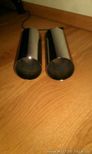

Hi Leute,
heute lasse ich mir zwei polierte Edelstahl Endrohre 76mm anschweißen. Fotos vom Endergebnis werde ich dann heute Abend einstellen.
Fotos von den rohren habe ich jetzt schon eingefügt 😉
