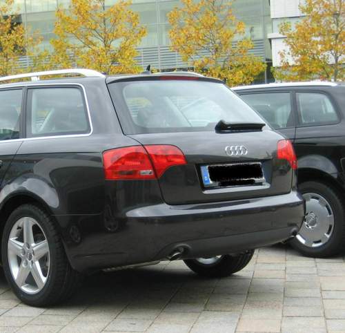

Hi zusammen
möchte bei meinem 2.5 tdi die Endrohre einbauen, Es sllen die gebogene, verchromte Endrohre. Sonst schauen die für mich schwarz aus(original)
Hat jemand schon so was ausprobiert? Bitte Bilder.

Ich hab da auch noch was.
Sind original von nem 2.0 TDI 125kW. Der 140PSler hat noch gerade.
Die sind vielleicht nicht ganz so stark gebogen wie die von der 2.5 Limo.
Kosten beim Freundlichen je 55€ und 20€ für die Schelle zum befestigen.
(Teilenummern: Blende 8E0 253 681 AE und Schelle 8E0 253 139)
Gruß Hans

Hallo Todde180,
Deine Fragen kann man nicht alle mit einem JA beantworten:
Es ist möglich, dass die Auspuffrohre den gleichen Durchmesser haben. Aber HannesB4 hat ja die Endrohre vom 3,0 TDI von den ESD's abgeschnitten und angeschweißt. Zumindest die Endrohre sollten also den gleichen Durchmesser haben. Deswegen müssen aber noch lange nicht zwangsläufig auch die Rohre vom MSD zu den ESD's gleich dick sein. (wird aber vermutlich).
Sollte der Rohrdurchmesser passen, musst du noch darauf achten, ob der Spenderauspuff von einem Quattro- oder einem Frontkratzer-Modell kommt. Frontkratzer hat einen MSD, Quattro zwei. Dadurch sind auch die Rohre der Endtöpfe entsprechend anders geformt.
Die Aufnahmen für die Töpfe sitzen am Wagenboden und sollten gleich sein. Ich habe z.B. am 1,9er TDI einen zweiflutigen Auspuff vom 1,8 T drunter. 1,9 TDI hat einen querliegenden MSD und bei Frontkratzer nur einen ESD. Der 1,8 T hat einen längsliegenden MSD und 2 ESD's. Hat trotzdem alles gepasst.
Der S-Line-EXT-Heckansatz für TDI's ist normalerweise unten gerade, ohne Ausschnitte. Egal ob 1,9er, 2,5er oder 3,0er TDI. Der S-Line-EXT-Heckansatz mit den 2 Auspuff-Aussparungen ist für die Modelle 1,8T und 6-Zylinder Benziner. Wenn Du also an Deinen 2,5er TDI ESD's eines 3,0 Benziners montierst, dann passt das in diese Schürze rein.
