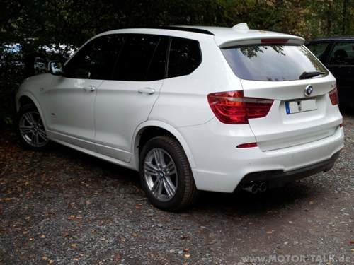

Endrohrblende Chrom in 6-Zylinder-Optik für 4 Zylinder Diesel. Diese Blende ist auch schon im elektr. Teilekatalog ersichtlich, siehe Fotos bzw Auszüge aus dem Teilekatalog.
Preis beträgt in Österreich 262,- Euro exkl. Montage.
So wie ich das sehe, kann die Montage von handwerklich geschickten Personen selbst vorgenommen werden.
Original Auspuffanlage
Neues Endrohr
F25 Endrohrblende-Chrom

ich will mir die Rohre auch zulegen - Teilweise ist die Rede von Abflexen...
Hat hier jemand mal ein Bild gemacht was hier wie gemacht werden muss? Bzw. genau erläutern wie aufwendig dies ist.

Noch eine Frage: Irgendwie sieht die Blende nicht ganz mittig aus (zu weit links), geht das auch anders? 🙂
Das war mir an den Bildern auch aufgefallen, darum habe ich bei meinem besonders darauf geachtet, dass das Endstück etwas weiter rechts sitzt. Dazu muss man einfach 5-10mm näher am Topf absägen. Bei meinem sitze es 100% in der Mitte (leider aufgrund der Perspektive nicht zu erkennen)!
Aufwändig ist das Ganze überhaupt nicht. Metallbügelsäge zur Hand und ca. 5-8 Min. reine Sägezeit rechnen. Ich habe mich rückwärts auf einen alten Teppich gelegt und eine Lampe zur Hilfe genommen. Neues Endrohr aufstecken und Schelle mit 80Nm anziehen und alle 2 Tage kontrollieren (ganz wichtig!). Ich habe bestimmt 4-5x nachziehen müssen, weil sich die Schelle immer wieder nachsetzt. Habe ja keine Lust das "goldene" Teil auf der Autobahn zu verlieren.😉

Ich habe mir auch die Doppel-Endrohrblende von SalesAfter gegönnt.
Bezahlt habe ich 203,90 € incl. Versand. Montiert habe ich sie selbst. Zeit ca. 20 Min.
Wenn der X3 wieder verkauft wird, werde ich die ovale Auspuffblende wieder raufsetzen.
Ein passender Flansch ist schon angeschweißt.
Somit kann die Blende mit einer passenden Schelle befestigt werden.
Hartmuth
