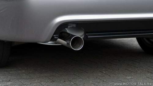

das ist halt immer ne Sache der Optik. Ich wollte das original gebogene Endrohr. nachdem es das einzeln nicht wirklich gab und ich nicht an den Hersteller hingekommen bin, blieb nur die Alternative: selbst bauen oder Topf kaufen. Selbst bauen wäre hier teurer gewesen...
Wenn es dem TE egal ist, ob doppeltes gerades Rohr anscheißen, oder original gebogenes Endrohr, ist die letztere Variante wahrscheinlich die billigste und einfachste Methode...

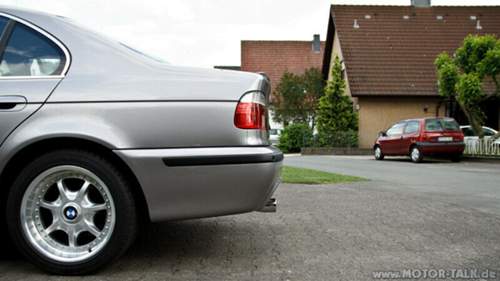

Naja, aber wie sieht denn das aus wenn ich eine M-Schürze habe, und dann kommt da so ein nach unten abgerundetes Endrohr raus? Muss auf jeden Fall ein Grades dran. Einfach oder doppelt. Wochen Durchmesser hat eigentlich dass originale vom M-Styling-Paket?
Ist ja die Limosine. Beim Touring mag es auch mit dem runden okay sein.
Was heißt nach unten abgerundet? Ich rede von dem originalen Endrohr vom M-Paket...
Siehe angehängtes Bild... Ich glaube, wir reden von unterschiedlichen...

Okay, alles klar. Ich hätte sich missverstanden. Dachte du meinst mir Original den, der beim 528 original ist. Das ist ja so ein runder.
So wie auf deinem Bild soll es am besten aussehen...
