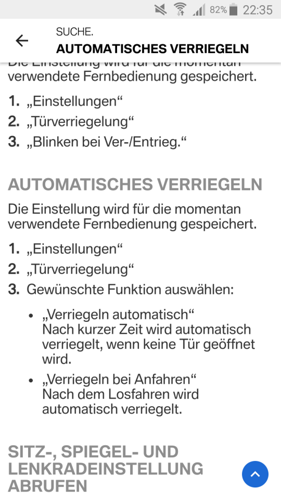

Was ich noch nicht gefunden habe: meine sporadische Begleitung hat in ihrem Mini das Feature, das sich die Türen nach Fahrtantritt verriegeln. Das habe ich für den F10 noch nicht gefunden, ich suche aber noch. Kaum vorstellbar, dass das nicht geht. Im Handbuch habe ich es nicht gefunden als Standardfeature.
LG
@hirschfisch: guck mal aufs angehängte Bild, vielleicht hilft es Dir?
Wollte ich auch gerade sagen. Das ist Serie und braucht keinen Codierer.
@Badu85 & BobF11:
Danke euch beiden, das ist also doch im iDrive einzustellen...hmm...dann scrolle ich mich noch Mal durch dessen Untiefen :-)
