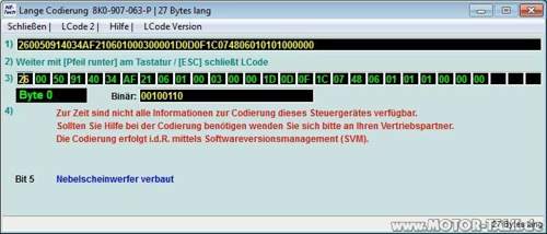

Der Vollständigkeit halber anbei ein Bild von dem roten Text in Codierung des Bordnetz-STG's. Genau so ist das bei euch auch?
Clipboard01
Jepp, den gleichen Text bekomme ich auch angezeigt. Achte ich auch nicht mehr drauf. 😉
ist schon seit 2007 standard ... leider
