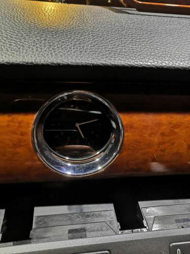

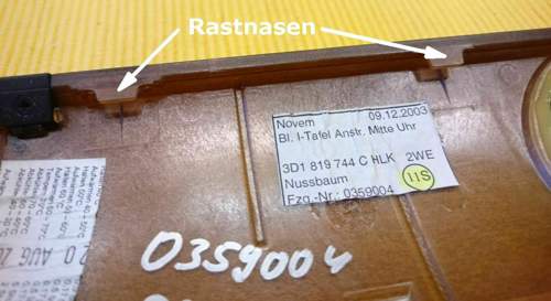

Ich benötige mal euer Schwarmwissen.
Ich musste bei mir einige Stellmotoren der Lüftung und der Blenden tauschen.
Das hat soweit alles funktioniert. Grundeinstellung gefahren...funktionieren alle.
Beim Zusammenbau ist mir dann aufgefallen, das Der Endanschlag der Designblende in der Mitte nicht stimmt. Er ist quasi "zu tief" Im Bild erkennt man das gut.
Kann man das ändern?
Die Welle des Stellmotors weiter drehen lassen um die unter Einstellung etwas zu verändern bringt leider nichts. Sobald ich nur die Zündung anmache, fährt er direkt wieder "ganz zu"
Hat jemand eine Idee?
Designblende Mitte

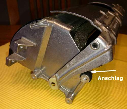

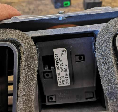

Die Designblenden fahren immer von Anschlag zu Anschlag. Das Potentiometer im Stellmotor gibt Auskunft über die Stellung der Klappe. Wenn sich die Spannung am Poti nicht mehr ändert ist eine Endposition erreicht (keine Zeitsteuerung oder Strommessung). Wenn sich die Blende überhaupt bewegt ist elektrisch alles OK.

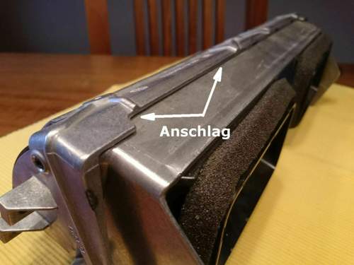

Wenn also deine Blende zu weit runterfährt dann muß es am Anschlag liegen. Als oberer Anschlag dient ein fester Punkt am Alugehäuse (Bild 1). Das Gehäuse selbst (auf welches der Blendenrahmen auffährt Bild 2) ergibt die Begrenzung nach unten.

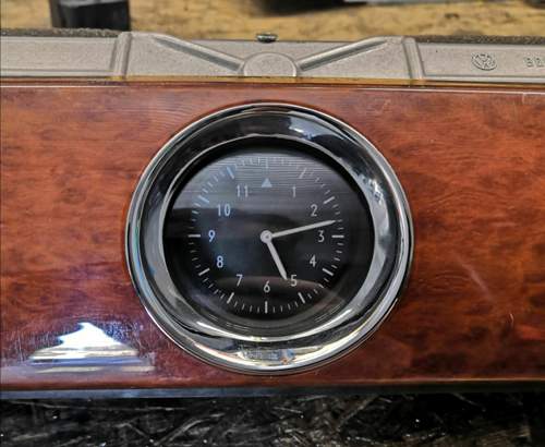

Die Holzdekorblende hat unten Rastnasen (Bild 3) in welche die Alulaschen eingeschoben werden (Bild 4). Der Schwachpunkt sind die oberen, filigranen Schraublaschen (Bild 5). Ich vermute daß da was gebrochen ist und die Dekorblende nach unten hängt (es sollte so wie auf Bild 6 aussiehen).
LG Günther
1-anschlag-oben
2-anschlagleiste-unten
3-rastnasen-blende

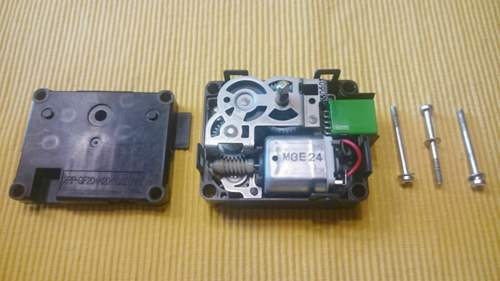

Das Poti sitz direkt unter der Achse die nach aussen geht, damit die Drehung 1:1 gemessen werden kann. Die Kraft die für das Poti benötigt wird ist minimal, dennoch ist das Drehmoment an dieser Achse gewaltig. Aber wegen der hohen Getriebeübersetzung reicht auf der Motorseite wenig Reibung um das Ganze zu blockieren.
Designblendelinks-motorgetriebe-geoeffnet

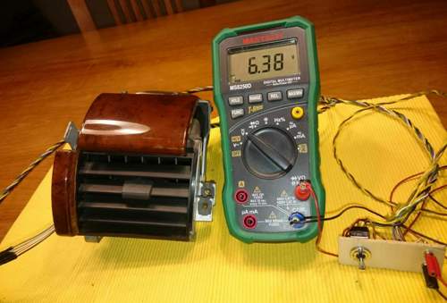

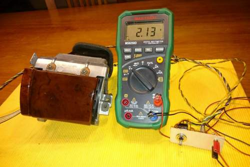

Da muß ich jetzt einigen deiner Vermutungen widersprechen!

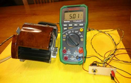

Auch die Blende links funktioniert wie die anderen Designblenden. Ich hab das Poti an 12 Volt gelegt (im Fahrzeug liegen nur 5 Volt an), an den gemessenen Spannungswerten kann man erkennen das nicht der volle Drehbereich des Potis (ca 270°) benutzt wird (sonst würde die Spannung von 0-12 V variieren). Aber es wird in jeder Stellung ein definierter Spannungswert geliefert!
Der von dir beobachtete Effekt (Klappe geht nur bis zur Hälfte) ist nur bei einem Defekt möglich. Und wenn die Klappe am Unteren Anschlag anliegt dann ist sie bündig mit der seitlichen Blende. Das zeigt deutlich, daß der untere Anschlag nicht durch den Einbau definiert wird.
LG Günther
Klappe-offen
Klappe-halb
Klappe-geschlossen

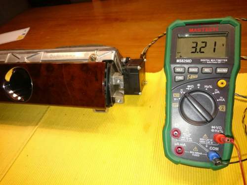

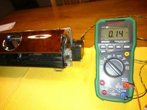

Hallo Stefan,
der Phaeton überrascht doch immer wieder! Jetzt muß ich meine Vermutung korrigieren.

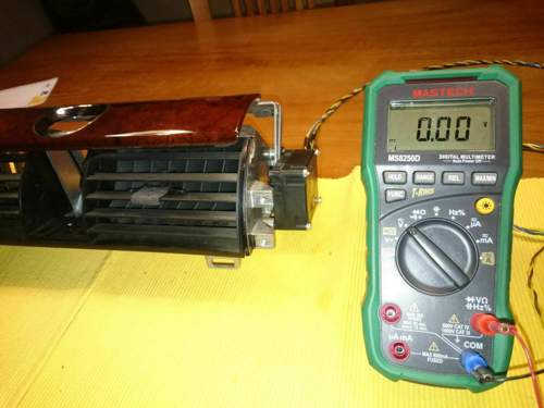

Die linke Klappe ist offenbar doch anders als die Rechte und die Mittlere. Im unteren Bereich ist das Poti aktiv, ab der Mitte zeigt es nur 0V. Das bedeutet, daß die Potistellung ignoriert wird und die Erkennung der Anschläge doch über den Motorstrom erfolgt (das werde ich noch überprüfen, aber nicht mehr heute 😁)
LG Günther
Mittelblende-unten
Mittelblende-mitte
Mittelblende-oben

Nun aber..... bei genauer Betrachtung und am Objekt nachgemessen ist es doch wieder anders!
Wie so oft, ist die technisch Beste und sinnvollste Lösung dem Diktat der Kaufleute gewichen, zugunsten einer einfachen Methode. Doch der Reihe nach.....
1 Der Klappenweg der Designblenden geht, wie schon früher festgestellt, von Anschlag zu Anschlag.
2 Der Motorstrom beträgt bei laufendem 50mA und bei blockiertem Motor 100mA. Wie schon erwähnt ist eine der beiden Leitungen zum Motor nicht aus Kupfer sondern aus einer mit Gummi ummantelten Nickellegierung. Das ergibt einen Vorwiderstand von ca 30 Ohm der den maximalen Strom wirksam begrenzt.
3 Wenn die Grundanpassung durchgeführt wird, dann dreht die linke Blende bis die Spannung am Poti ca 2,5 V erreicht hat und die beiden anderen Blenden drehen hoch bis 0 V am Poti ansteht. D.h. alle Blenden stehen etwa halb auf.
4 Im Normalbetrieb sind die Potis der Designklappen jedoch ohne Funktion, abgeklemmt ergibt das keine Änderung nur einen Eintrag im Fehlerspeicher.
5 Dem Steuergerät ist es egal ob Anschlag oder nicht, es legt einfach 16 Sekunden lang den Motor an Spannung. Wie gesagt nur bei den Designblenden, die anderen Klappen werden in einen echten Regelkreis eingebunden.
6 Bei der Stellglieddiagnose werden sämtliche Klappen nacheinander angewählt. Jede Klappe die dran ist fährt ständig auf und zu. Ausgenommen die Designblenden, die machen jede Bewegung jeweils nur einmal, dann aber den kompletten Verfahrweg.
