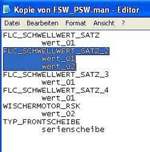

weiss jemand, ob man beim Lichtsensor im E46 die Empfindlichkeit einstellen kann? Bei mir geht er meiner Meinung nach viel zu spät an. Immer erst wenn´s schon richtig dunkel ist. Hab das mal mit nem Kollegen verglichen und bei ihm im E39 geht das Licht wesentlich früher an. Bei der E-Klasse meines Vaters auch.

Die Automatische Fahrlichtsteuerung kann beim Freundlichen eingestellt werden. Laß es auf empfindlich einstellen.

Ist das auch selbst Möglich, also selbst codieren oder kann das wirklich nur BMW?

Könnte ich das in NCS, wenn ich es endlich mal richtig zum laufen bekomme?

ja kannste, da gibt es einen schwellwert in alsz sg.....gucke nachher mal...

EDIT: Meinst das Lichtschaltzentrum LSZ, oder? Ein alsz (a für allgemein? 😉) gibts bei mir nämlich nicht.
hmm da war ich wohl etwas zu voreilig 🙂
also zu finden ist der eintrag im sg -> rls
die werte die du im bild siehst sagen aus --> lichtsensor empfindlich
bei dir müsste dort also was anderes stehen 🙂
mfg
ps. mach mal nen bild von deiner einstellung bitte !

Die Werte auf deinem Bild erscheinen so in einem Microsoft Editor Fenster, wenn man im RLS auf "Einstellen" oder "Codieren" oder sowas ähnliches geht? Oder hast du die rauskopiert und im Editor eingefügt?`Und nur Satz 2 muss geändert werden? Sind die anderen Sätze für Regen evtl?

ne du, das hab ich mit ncs expert ausgelesen, ist dann eine .trc datei. wenn man die in eine .man datei ändert kann man sie im editor ansehen und ändern.
die .man datei brauchst du zum kodieren, denn nach dieser datei sucht er dann wenn man "job sg codieren" drückt.

ps. ja die anderen werte sind für den regensensor. denn wir haben ja einen rls-regen lichtsensor, deswegen kann man dort mehr sachen verstellen als wenn man nur einen ls oder rs hat.

ja du musst das dann mit ncs codieren, soweit ich weiß geht das nur mit ncs oder dis aber nicht mit inpa. oder weiß ich es nur nicht? 😁

der eine wert sagt wann licht an
der andere wert wann licht aus 😉

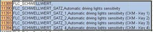

hier die antwort 😁
habe eine komplette übersetzung gefunden für fast alle abkürzungen 🙂  hehe
Uebersetzung
