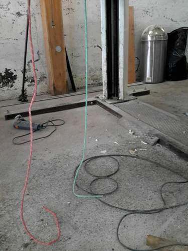

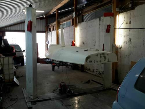

Hier mal ein angefragtes Bild.
Aktuell mit Boot auf Bühne.
Ps: Die Bühne ist mit 8stück M16 Ankern gesichert.
14645129053491258047891
14645131258142107427538
