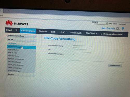

Steck die Karte mal in dein Smartphone und deaktiviere die PIN-Sperre.
Muss im Web-Interface noch was eingestellt werden?
Da sich die PIN-Abfrage der SIM auf dem Stick selber deaktivieren lässt und die Einrichtung sehr einfach ist, ist der Huawei E8372 auch für weniger versierte Benutzer interessant.
Wo kann ich das an Stick machen?

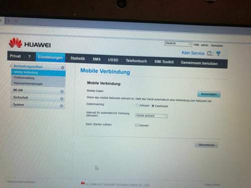

Hast du den Stick nicht am PC angeschlossen?
Hier mal der Weg zur pin
+2
Unter 'Sicherheit' müsste sich die PIN Eingabe deaktivieren lassen.

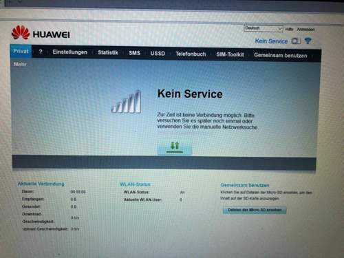

Der Stick erkennt wohl die SIM nicht........
Dann erkennt er keine sim
Habe jetzt 2 von der Telekom
1 von Vodafone drin gehabt
Defekt?
Soll es ja geben.
Nein nicht defekt

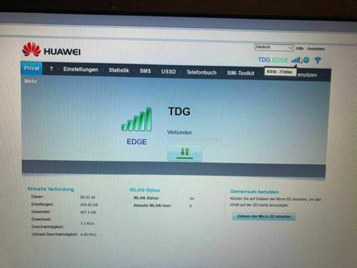

Es geht
Der Tip die sim am Handy zu deaktivieren
War Gold richtig
