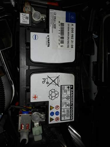

Bei mir war die unten abgebildete Batterie ursprünglich drin.
Die habe ich letztes Jahr ersetzt durch eine Varta F21 Silver Dynamic AGM 580901080.
Die Abmessungen der neuen Batterie sind 315 x 175 x 190 mm. Das müssen auch die Abmessungen der alten gewesen sein, denn es waren keinerlei Anpassungsadapter erforderlich. Die neue passte perfekt.
Ich würde auch auf AGM bestehen.
Ich fahre auch einen C220 (W204), Mopf mit Bj. 2012. Ich kann mir nicht vorstellen, dass es da nochmal Änderungen gab.
Warum Mercedes falsche Abmessungen angibt, keine Ahnung. Könnte Absicht sein, evtl. auch nur grob fahrlässig. An deiner Stelle würde ich aber trotzdem die alte Batterie nachmessen. Das ist kein Aufwand.
Die Amazonaussage "Einbauseite Kofferaum" sagt mir nichts. Bei mir ist der Kofferraum hinten. Die oben genannte Starterbatterie kommt in den Motorraum und nicht in den Kofferraum. Im Tiefparterre des Kofferraums sitzt die aus meiner Sicht überflüssige Start-Stop-Batterie.
Ich spreche allerdings von der Limousine. Möglicherweise ist das beim Kombi (S204) anders.

Es gibt W204 die haben je nach Motorisierung die Große im Kofferraum und die kleine Vorne verbaut.
Gruß Michael
Bei meinem VorMopf 2007 220CDI saß die Batterie (die einzige) im Kofferraum neben der Reserveradmulde.
Es gibt alle Spielarten von Einbauorten. Das hängt auch mit dem Motorgewicht zusammen. Bei schweren Motoren sitzt die Starterbatterie i. d. R. hinten, bei leichten Motoren vorne. Die Start-Stop-Batterie, sofern vorhanden, sitzt an der gegenteiligen Stelle.

Ich habe die die EK800 von Exide bei mir ein gebaut.
S204 OM651 220CDI BE 2010
Da sie ja auch breiter ist, passt wie schon mal erwähnt, nicht mehr der Klemmhalter (Schiene).
Da sich mein Teilemensch etwas schwer getan hat ihr einmal die Teilenummern:
MA 204 628 01 41 - 050499/Schiene - 17,61 €
MN 910143 008020 - Schraube M8x12 - 1,50 €
die würde ich 2x bestellen dann sind die beiden gleich, sonst hat man eine mit Torx und eine mit Aussensechskant.
