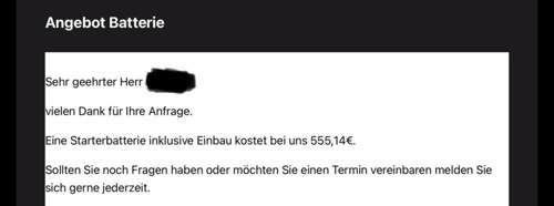

Mittlerweile habe ich mir eine Varta Silver Dynamics vom örtlichen Teilehändler einbauen lassen.
Bin top zufrieden!
Trotzdem habe ich seinerzeit eine Mail an eine Mercedes Servicepartner Werkstatt (keine Niederlassung) geschickt um zu erfahren was der Kauf und Einbau einer Starterbatterie (Bordnetzbatterie) dort kostet.
Krasses Preisniveau!!! 😰
LG
Starterbatterie Angebot
