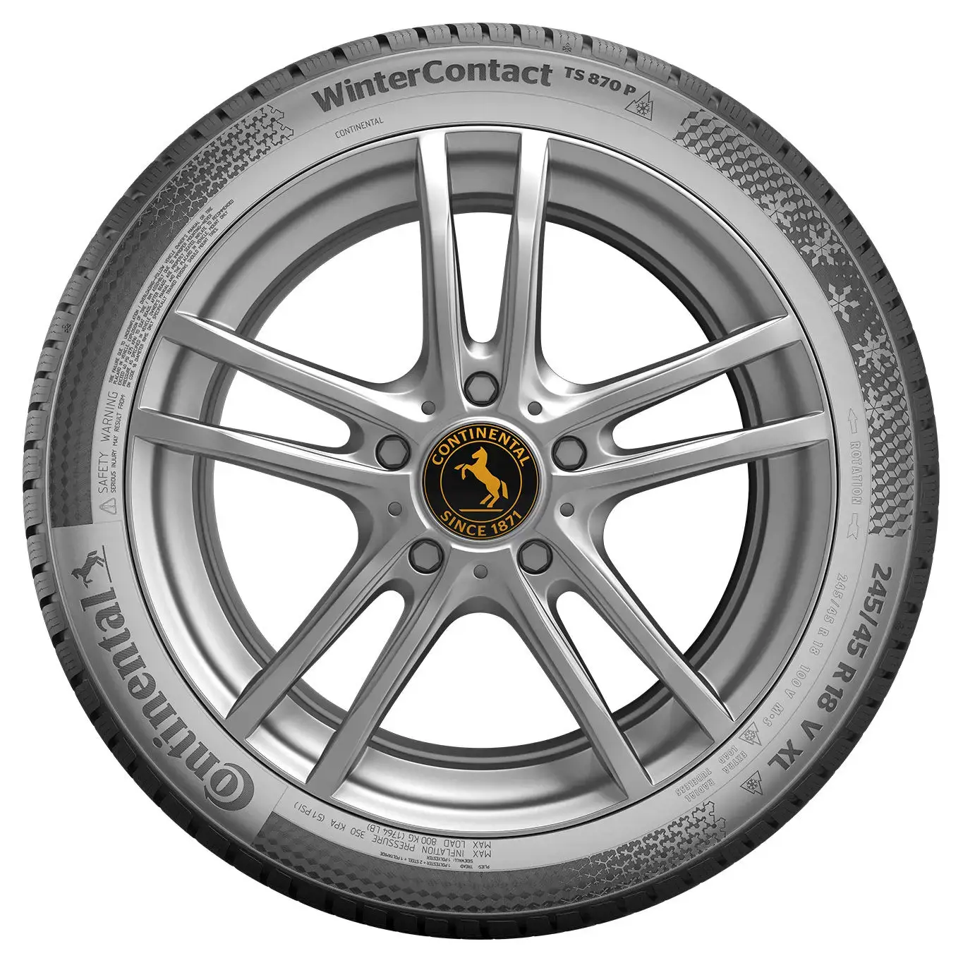

Eure Empfehlung ist, dass ich meine neuen 245 / 45R18 100V Conti 870 auf allen 4 Reifen mit (kalt) 3 bar?
Jaa. 3,2 vorn und 3,0- 3,1 hinten.
Bedenkt bitte, dass der Conti 870 als 245/45/R 18 XL mit maximal 3,5 bar (350 kPa) belastet werden darf! Wenn ich den kalt mit 3,5 bar vollpumpe, wird im warmen Betriebszustand der maximale Druck bereits überschritten.
Siehe im Bild unten:
https://www.reifen.com/.../...0-P-XL-FR-EVc-15341120-sidewall.jpg.webp
Manche kennen kein Halt beim Reifendruck. 😁 Wenn Schnee ist, würde ich den Druck sogar vorübergehnd reduzieren. Mehr Traktion, mehr Grip.
Der angegebene Maximaldruck auf den Reifen bezieht sich auf den kalten Zustand. Da ist die Druckerhöhung im Betrieb schon eingepreist - mit genügend Sicherheitsreserve. Ein Reifen platzt nicht gleich, wenn er ein Bar zu viel drauf hat.
Das dürfte mit ziemlicher Sicherheit auch genau so auf dem Reifen stehen… (kalt) 😁
