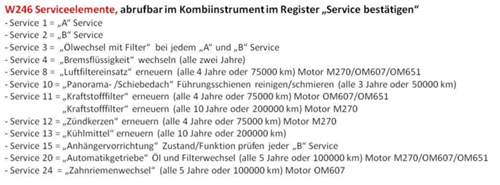

@cowboy175
Motor = OM 651 DE 22 LA red
Service 2 = Service B
Service 3 = Motorölwechsel mit Filter
Service 4 = Bremsflüssigkeitswechsel
Es ist kein Getriebeölwechsel vorgesehen

Und wie sieht es aus mit Zahnriemen Wechsel ? Oder hat das Auto eine Steuerkette ?
@cowboy175 schrieb am 5. August 2025 um 13:47:56 Uhr:
Vielen dank für die schnelle Antwort.
Der OM 651 Motor hat eine Steuerkette
