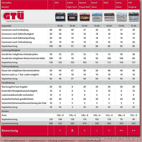

2009-11-gtue-ergebnistabelle-1
Gtue-batterietest-2009-11
@Fuhr-Parker
Interessanter Vergleich, weiss man wer der Hersteller der VW Batterie ist? Von Banner hätte ich mehr erwartet.

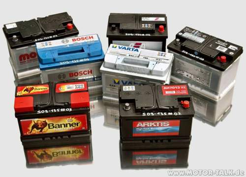

eine "Moll M3plus" ist zu empfehlen, da sie die einzige Batterie ist, die im aktuellen ADAC-Test mit gut abgeschnitten hat. Wichtige Kriterien für den Test waren: Kaltstartprüfung, Haltbarkeit, Wasserverbrauch, Ladungsaufnahme und Tiefenladung. Den zweiten Platz belegte die "Bosch Silver" mit der Note 3. Alle anderen Hersteller erfüllten nicht die deklarierten Werte, was sich besonders unter extremen Wetterbedingungen negativ auswirkt. "Varta" und die anderen ehemals guten Noname-Produkte haben in der Qualität nachgelassen (nur noch Note 4 oder 5).

Das ist das beste Beispiel für die groteske Situation bei Qualitätsbeurteilungen von Batterien. Die orig. Volkswagen Batterie in diesem Test wurde von Banner hergestellt...
Ebenso ist es bei den als "Varta silver" und "Bosch silver" gelabelten Batterien von Johnson Controls. Die sind eigentlich baugleich.... Das "eigentlich" bezieht sich auf Informationen, nach denen die Batterien zwar baugleich sind, aber aus unterschiedlichen Werken kommen.
Aber ein Batteriehersteller kann (und muss) auch in ein und demselben Werk an der Qualität drehen. Je nach dem welcher Preis ihm vom Vertrieb oder den Einkäufern der Autohersteller diktiert wird...
Eine gute Batterie zu erwischen ist wirklich Glückssache. Man kann auch bei ein und derselben Verkaufsmarke Glück oder Pech haben. Das liegt auch daran, dass die Marke und die Produktbezeichnung mehr ein Vertriebsmerkmal sind, und die "gelabelten" Batterien tatsächlich aus den unterschiedlichsten Herstellungsquellen stammen. Somit sind auch Batterietests nur bedingt aussagekräftig.
Und die Streuungen innerhalb der Fertigung gibts ja auch noch...
