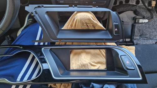

Habe auch ein solches System für den A4 B8 Bj. 2015 eines Freundes erworben. Da es vom Verkäufer/ Händler (Bucht) keine explizite Einbauanleitung gab, habe ich einge Video's im Netz gesichtet.
Leider war jedoch nirgends die 8,8"-Variante zu finden, wo zu sehen ist, wie ich den Displayrahmen aus der großen Blende tausche (siehe Bild). Da mir das nicht plausibel war, habe ich den elektrischen Teil nicht angefangen und wieder auf original zusammengebaut, damit das Fahzeug wieder nutzbar ist.
Kann mir da möglicherweise jemand weiterhelfen?
Vielen Dank im voraus.
Beste Grüße, Jens
PS: Besitzer des A4 würde den Einbau (gegen Bezahlung) auch gern von jemandem mit Plan machen lassen. Wir sind aus Hoyerswerda/ Sachsen.
20230818
Mahlzeit, soweit ich das im Kopf habe, musstest du - je nach Modell - den entsprechenden Rahmen komplett tauschen / mitbestellen. Wobei RSnav bspw wohl mittlerweile umgestellt hat und ab Facelift dann der originale Rahmen bleibt.
Je nachdem, was du da bestellt hast..
@Brechreiz schrieb am 1. Dezember 2023 um 11:49:46 Uhr:
das System ist von Junsun und es gab lediglich den Displayrahmen (im Bild oben) im Set dazu. Die Frage ist also, wie ich den alten Rahmen aus der Blende (klavierlack) bekomme und den neuen rein.
Original gibt es Blende und Rahmen wohl nur als ein Teil und nicht separat für mehrere hundert Euro, was logischerweise jedoch nix bringt.
Beste Grüße
Jens
Rein von den Kurven würde ich sagen ist das nicht für dein Modell. Der Ausschnitt des Kombiinstruments ist doch ganz anders geschnitten.
Da bliebe dir nur beides zu zerschneiden, zusammenzukleben und neu zu lackieren.

https://www.ebay.de/itm/134644024843?...
Wenn ich mir das von hinten ansehe kann man das betreffende Teil doch abschrauben und ersetzen.
@328i Coupe Video bei ca. 8 min. Das muss man das von hinten Lösen.
Also jetzt nicht 1 zu 1 übertragbar aber so müsste es bei dir auch gehen um die neue Blende zu integrieren. Man kann die Schweißstellen heiß machen und dann ohne was zu brechen lösen

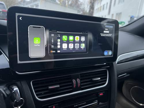

Hast du Bilder wie du das Display verbaut hast bzw wie du die Blende so passend bekommen hast?
12,5 Zoll Touchscreen mit CarPlay und androidplay,128 gb Speicher, 8 Core CPU mit 8gb ram, App Store, dab+, dvbt2, 4K Videos, Display 1080p Auflösung, streamt alle Musik und Video Formate
A4 b8 12,5 Zoll Touchscreen

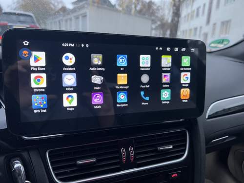

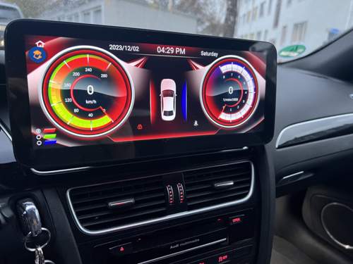

Ist das ein Originalbild von dir, bzw. hast du das schon eingebaut? Wie ist das da mit dem Warnblinkschalter und der Airbaganzeige gelöst?
@Typ-P1 schrieb am 2. Dezember 2023 um 14:01:17 Uhr:
Ich kann auf das Original mmi3gplus umschalten und ja alle Funktionen werden vom Original übernommen. Warnblinker wanderte von rechts nach links.
Ja ist schon eingebaut
Hier Original Fotos
