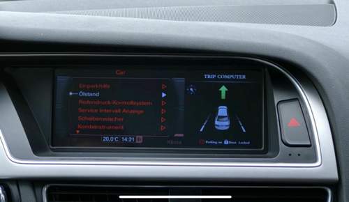

Hey, wollte hier nur einen kleinen Erfahrungsbericht loswerden.
Ich war lang unzufrieden, da mein A4 B8, obwohl es das Facelift ist, das alte Navi ohne Bluetooth Music hatte. Ich habe mich dann nach langer Suche entschieden, ein Gerät von AliExpress zu bestellen.
War am Zweifeln, aber hat sich echt gelohnt. Es sieht aus wie das Originalnavi, nur größer, es gibt es aber auch als Tabletartige Version die dann raussteht.
Was kann man dazu noch sagen. Also Wireless Apple Carplay funktioniert, es hat einen PlayStore, Sim-Slot (LTE) (kann also auch ohne Smartphone benutzt werden).
Ach und da das Navi mit dem CAN Bus verbunden ist, funktioniert die digitale Klimasteuerung wie vorher und man kann auch Drehzahl und Geschwindigkeit anzeigen lassen. Auch geöffnete Türen werden angezeigt.
Da das Navi auch nur das WerksDISPLAY ersetzt bleibt der originale Naviteil unten inklusive DSP erhalten und man kann durch einen Menüpunkt auf das originale Navi mit Ölstand usw. zugreifen. Wenn man nicht auf dem Originalnavi Menüpunkt ist, können Lenkrad und MMI Steuerung auch bei dem Android Navi zusätzlich zum Touchscreen verwendet werden.

Anbei sind ein paar Bilder.
Übersicht
Auto Infos
Originales MMI

Ganz schöner Klopper, hattest du auch den Warnblinkschalter mit der Airbagkontrolle dazu? Bleibt der Schalter original und wird nur nach links umgesetzt? Ist der Schalter vom Fahrersitz aus sichtbar und erreichbar?

Aber wenn man sich an die Größe gewöhnt hat will man nichts anderes mehr. Gerade wenn man unterwegs Kinofilme schaut, kommt das schon ganz gut rüber
Ja
Ja sitzt seitlich etwas hinter den Display auf der Fahrerseite
