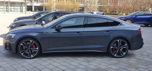

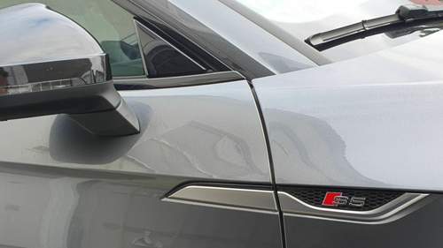

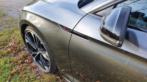

Habe nun endlich kurz Zeit gefunden die Teile zu montieren.
Aufwand war absolut überschaubar.
Mit etwas Heißluft, Kunststoffheber und Kleberestentferner auch absolut problemlos in Ruhe in 20 Minuten erledigt.
Optik passt schon deutlich besser, oder? 😉
Gerade in Verbindung mit den schwarzen Spiegeln, dem schwarzen Optikpaket und den Emblemen in schwarz vorn und hinten!?
Vorher
Nachher

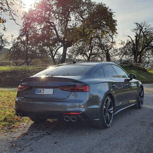

was mir nicht gefällt ist das schwarze "S5", das geht total unter weil es so klein ist und man gar nicht mehr richtig erkennt.
Das Logo am Boden ist Geschmacksache, da finde ich die Ringe schöner.
Aber vielleicht ist das gerade dann die Kompensation weil eben das Badge seitlich nicht gut zu erkennen ist 😁
Vorne S, hinten Ringe. Alles ist möglich 🙂
Ich hab bei meinem S5 beides:
Die seitlichen schwarzen Embleme und das "S"-Logo bei den Projektoren 😁

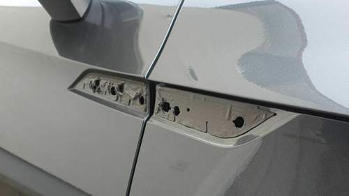

Die Kunststofffüschen mit den Wiederhaken machen mir etwas Angst. Bei den Kotflügeln weniger. Dort komme ich von innen an die „Einrastnippel“ . Aber bei den Türen habe ich noch keine Idee. Verkleidungen abbauen oder die alten Embleme mit Gewalt aus den Halterungen reißen!?
Bei TTT 2012 sieht das wirklich topp aus. Würde mich wirklich interessieren, wie er das an den Türen hinbekommen hat!
Ich bin mit Zahnseide seitlich druntergegangen und habe soweit "durchgeschnitten" den Kleber wie es ging, das dann nochmal von der anderen Seite und schon konnte man mit sanfter Gewalt das Teil rausmachen (nichts kaputt gegangen).
