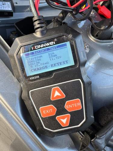

also hab ja gestern den wagen abgestellt und dann das Ladegerät dran, das ladegerät zeigte jetzt full an, wenn ichs aber neustarte dann pumpt es direkt wieder 10A rein, und zeigt 20% an wenn das AGM Programm wähle.
und der Batterietester sagt das auf dem 1. Bild
und auf dem 2. Bild mein Batterie Modell
Bild 1: Keine Ahnung
Dafür benötigt man aber kein Testgerät sondern nur die Werte aus der eingestellten AGM Tabelle.
Bild 2: Das ist eine AGM Batterie und damit richtig.

Bei Schlüssel auf Stufe 1 sind bereits etliche Steuergeräte hochgefahren.
Die -9,3A sind normal und im grünen Bereich. Mein 200CGI EVO zeigt mir unter den Bedingungen manchmal sogar -13A an.
Ich weiß immer noch nicht ob du ein AGM taugliches Ladegerät besitzt und wie lange du die Batterie belastet hast bist du die Werte dann schlußendlich fotografiert hast.
12,3V UB sind wenn die Batterie vorher richtig voll geladen war und danach nicht zu lange belastet wurde zu gering = für Standheizungsbetrieb neue Batterie kaufen.
Meine jetzt ca. 1Jahr alte EXIDE EK700 Batterie (für deinen wäre es eine EK800) zeigt mir immer noch ~12.7V an.

Also bis ich das ausgemacht hab, war’s schon wieder bei 12,1v
Und ja hab die Batterie immer mit dem AGM Programm geladen.
@LudwigM schrieb am 11. Januar 2025 um 16:26:37 Uhr:
Dann ist die jetzt verbaute Batterie für den Standheizungsbetrieb am Ende ihrer Tage angekommen.

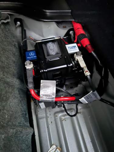

Heute kam die Banner an, hab sie eingebaut, die Kontakte der Klemmen mit ner speziellen Bürste gereinigt und dann die Pole mit polfett eingerieben und dann angeschlossen, lasse sie jetzt nochmal komplett laden.
Muss ich sonst noch irgendwas machen?
Und was ist mit der minibatterie im Kofferraum, die sieht auch nicht mehr so fresh an den Kontakten aus.
Bild 1
Bild 2
Funktioniert start stop noch??
Wenn ja dann säubere die Kontakte und freu dich.
Wenn Start stop nicht funktioniert ist die auch tot
Ja seit die Varta am sterben war fast garnicht mehr.
Davor nur wenn die Varta voll war, also wenn die Meldung im KI war „Standheizung zZ nicht verfügbar, Batterie Stand niedrig“ ging Start stop auch nicht.
Ist die nur dafür da? Nicht für anderes Sachen wie Standheizung und so?
