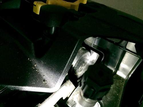

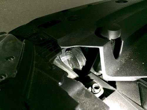

Hallo BlueOval, ich habe jetzt mal bei meinen geschaut. Die beiden Hupen sitzen links und rechts unter der Abdeckung vom Kühler, siehe Bilder. Wenn man die Abdeckung und den gelben Motorhaubenhebel abbaut, sollte man leicht an die Hupen gelangen.
Vielen Dank für Deine Mühe!
Ich gehe morgen mal auf die Suche nach der 2. Hupe hinterm Grill!
@Sinex schrieb am 8. September 2017 um 19:03:36 Uhr:
Bei mir ist nur auf der Fahrerseite eine Hupe. Rechts ist nichts.😠
@BlueOval schrieb am 09. September 2017 um 10:46:18 Uhr:
Bei mir ist nur auf der Fahrerseite eine Hupe. Rechts ist nichts.??
Ein Blindstecker auf der rechten Seite wird auch nicht vorhanden sein, notfalls müsste man von der linken Seite einen abzweigen.
Oder ich beschaffe mir das Kabelbaum T-Stück mit der rechten Hupe!
