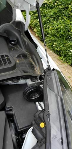

So, das Elend hat ein Ende !
Wer die Hupe nicht gehört hat kann das nicht verstehen. Verstehe ich !
Nachdem ich mit der Familie auf der Autobahn in einer Baustelle fuhr und der rechtsfahrende LKW immer weiter zu mir nach links kam und auf die Hupe überhaupt nicht reagierte (nicht reagieren konnte!) habe ich mir jetzt eine neue eingebaut.
An die alte kommt man relativ leicht ran. Sie befindet sich auf der Fahrerseite vorne am Kühlergrill neben dem Scheinwerfer (siehe Foto mit einem roten Kreis dort schon ausgebaut).
Wie man sieht strahlt die Hupe nach vorne gegen eine Plastikwand (1 cm Abstand) was sich auch auf die Lautstärke auswirken dürfte (siehe schlechtes Foto von der Hupe eingebaut).
Ausgebaut erkennt man, dass es sich um ein FIAMM Horn handelt (siehe Foto ausgebaut).
Zum Ausbau muss allerdings vorher die schwarze Abdeckung abgenommen werden die auf dem Kühlergrill liegt und wo auch die Motorhauben Entriegelung befestigt ist. Aber das ist kein Problem, die ist lediglich mit 10-12 Clipse befestigt. Die sind zweigeteilt. Den oberen Teil mit einem Flachschraubenzieher hochziehen (siehe Foto), dann lockert sich der untere Teil und der Clips (dann zweiteilig) kann herausgenommen werden.
Alte Hupe losgeschraubt und Stecker ab, schon ist das Ding entsorgt.
Den Stecker konnte ich für die neuen Hupen (Hella Zweiklangfanfare) nicht verwenden. Den habe ich mutig abgeschnitten und mit den üblichen Klemmverbindern an die erste Fanfare (mit Verlängerung) angeschlossen. Von der ersten ging es dann gleich weiter zur zweiten. Für die eine habe ich den alten Halter verwendet allerdings strahlt die Hupe jetzt nicht mehr gegen die Wand, die zweite kurz daneben (Foto mit zwei roten Kreisen). Da habe ich eine bestehende Schraube vom Kühlergrill verwendet und die Hupe dort mit angeschraubt.
Nun werde ich wieder gehört !

Die Originaltröte sitzt ja auf der Fahrerseite vorn an der Stoßstange total verbaut, sieht man schlecht. Findet aber jeder. Hier ein Bild vom Einbauort der 2. Hupe,nicht der schönste Platz, aber es scheint überall alles zu eng zu sein. Aussage des Meisters: Überall Platz wie im Mäusear...!
Das Kabel wurde von der einen zur anderen Hupe verlegt!
2.Hupe
naja, schlechter Platz für ne Hupe. Und der Deckel vom Sicherungskasten geht auch noch auf ?
Gebe Dir Recht, habe es aber erst gestern Abend gesehen.
Blöder Platz zum Einbau, ich könnte jetzt sagen, dass ich bei meinem letzten Kuga in 7 Jahren nicht einmal eine Sicherung wechseln musste, aber .....
Wenn ich das nächste Mal in der Wst. bin, werde ich das mal ansprechen, ob es wirklich keinen besseren Platz gab!

Ja, das kannst Du sicherlich fragen, denn die Hupe hier anzubringen, ist mE nicht gerade fachmännisch. Die gehört vorne irgendwo hin . Vielleicht müsste dazu halt der Stoßfänger weg, was die Kosten dann natürlich nach oben treibt. Aber so? Also wenn ich das selbst machen wollte und es gäbe nur diesen Platz, würde ich es sein lassen.
