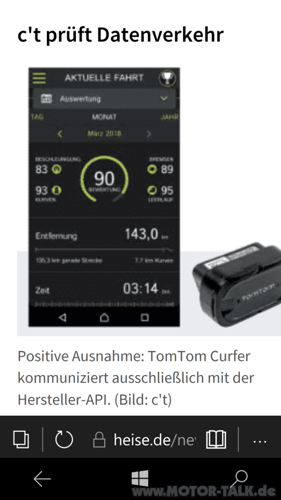

Diesem Artikel habe ich auf heise.de gefunden.
Smart, aber geschwätzig: OBD2-Stecker fürs Auto sprechen mit Facebook & Co.
Der Hersteller des Dongles erfährt in den meisten Fällen sehr viel über Fahrzeug, Fahrverhalten und Aufenthaltsort des Fahrzeugs. Beim Umfang der ausgetauschten Daten gab es erhebliche Unterschiede: So telefonieren einige nicht nur nach Hause, sondern plauderten auch etwa mit dem Facebook-SDK, Amazons Tracking-Dienst Pinpoint und Debugging- und Analysediensten.
Der Test zeigt jedoch auch, dass es positive Ausnahmen wie den ...
https://www.heise.de/.../...Auto-sprechen-mit-Facebook-Co-4104419.html
