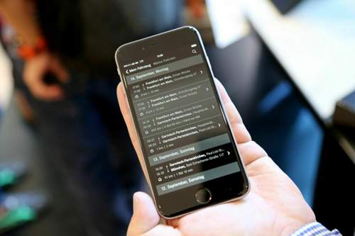

Angesichts von Comand plus Mercedes me mit App ist der erste naheliegende Gedanke: Gibt es das jetzt als Lösung im Gesamtpaket? Die Recherche im Internet führt zum Mercedes Blog und der (für mich) überraschenden Nachrüstung per Mercedes Me Adapter, der in die ODB-Buchse gesteckt wird. Aha- ich könnte meinen CLS nachrüsten? Zu spät, der neue Dienstwagen ist bestellt. Trotzdem interessant für W213-Besitzer ohne Comand mit APS 20? Beachtlich ist jedenfalls diese Aussage (siehe auch Anhang):
http://....mercedes-benz-passion.com/.../...zeugdaten-aufs-smartphone:
„Ebenfalls ist es möglich (wahlweise), alle Fahrten mit genauer Fahrtroute, Fahrtdauer, usw. zu dokumentieren und über die App anzusehen. Über die App kann die Fahrt als Privat oder Geschäftlich markiert werden. Das „Fahrtenbuch“ ist für die Nutzung beim Finanzamt zulässig und es kann eine genaue CVS-Datei mit den Fahrtenbuchdaten generiert werden.“
