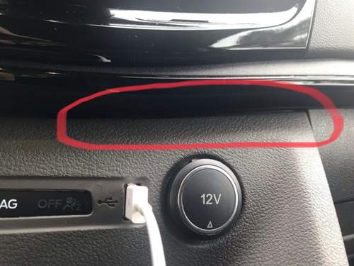

Hey also wir haben unseren wieder, stand jetzt 6Tage in der Werkstatt ( wobei auch Samstag und Sonntag).Man hat den kompletten Tank abgebaut und die Pumpe ausgetauscht. Bis her kein Problem mehr...Aber sind auch wenig gefahren...
Bringe den Wagen aber wieder hin...

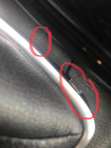

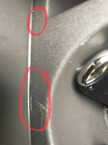

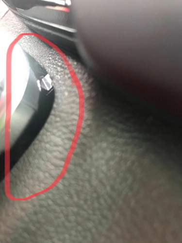

Man hat das schiefe Handschuhfach wieder gerade gemacht...Jetzt kommt es aber!!!!Dazu hat man wohl die Mittelkonsole ausgebaut, wo die Schaltung sitzt.
Jetzt sind dort überall Macken, Schrammen und der Ring der den Schaltsack fest halten sollte löst sich jetzt sobald man in den 4.Gang schaltet( springt raus, an der oberen rechten Seite)Ich bin nicht nur sauer sondern richtig Wütend!!!Da wurde so Leihenhaft gearbeitet, ich kann es kaum glauben!!!Ich Versuch euch mal Bilder zu zeigen...
Ich denke man kann gut erkennen was da so schief lief...
Weitere Bilder
Die letzten Bilder

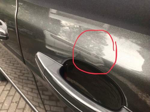

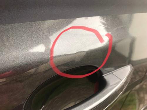

Hier sind noch die Bilder von den Dellen über den Türgriffen. Hoffe man kann es erkennen...Vielleicht hat der ein oder andere es auch...
