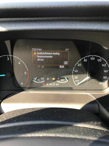

Guten Morgen,
also erst einmal vorneweg. Meine Frau und ich sind super zufrieden mit dem neuen Spielzeug. Aber eine kleine Macke hat er.
Ich habe das Auto natürlich gleich volltanken dürfen. Die Nadel ging sofort auf "full". Die Elektronik sagte Restreichweite 50 km. *schock*
Da wir einen kleinen Trip vorhatten natürlich beim Händler angerufen. Dieser rief dann auch zurück und meinte es sei ein bekanntes Software Feature. 🙂
Nun meine Frage in die Runde.. hat jemand das Selbe Feature ?

...es nervt echt, wenn der Tank halb voll ist, aber du null Kilometer auf der Restreichweite angezeigt bekommst und du ständig die Aufforderung bekommst Tanken zu gehen.....ärgerlich

Meiner hat leider auch das Problem. Auslieferung und EZ 03/2019. Erst hat der Bordcomputer richtig angezeigt. Dann hat sich die Restkm Anzeige extrem reduziert. Hat sich dann auf der Autobahn wieder gefangen. Dann ging bei einem viertel vollen Tanke die Reservelampe an. Und Restkmanzeige zeigte 59 km.
Jetzt habe ich vollgetankt und den Bordcomputer genullt. Nach 20km ist die Reservelampe immer noch an und die Restreichweite zählt immer noch runter :-(.
Kann man das irgendwie selbst reseten dass die Reservelampe ausgeht? Da es ja noch kein Softwareupdate gibt

Also kann mich leider nur anschließen. Gestern hatten wir das Phänomen, bei einer längeren Fahrt sprang die Restreichweite bei halb vollem tank von 224 km auf 384 km einfach so. Weiss man schon etwas neues bezüglich einem Update etc. ? Fahren einen TC EZ 01/19
Leider bei meinem TC EZ 04/19, seid gestern das gleiche. Restreichweite über 300km, Tank halb voll, nach der Nacht leuchtet die Tanklampe restreichweite 39km. Nach volltanken Reichweite noch 59 km und die gelbe Lampe ist immer noch an.

Unser ist seit gestern früh beim FFH...
Der Wagen wird wohl bis Dienstag noch weg bleiben. Laut denen ist der Fehler, die im Tank befindliche Pumpe. Diese wird ausgetauscht. Dazu muss wohl der ganze Tank ausgebaut werden.
Bin mal gespannt ob es das wirklich ist, wenn alle Anderen sagen das es die Software ist.

Wäre mal interessant zu wissen, ob dies wirklich an der Tankpumpe liegt. Laut der Aussage meines FFH, solange die Tankanzeige der analogen Uhr einwandfrei funktioniert, liegt dies wie auch oben schon erwähnt an der Software. Ist echt klasse, das seitens Ford keine größere Kommunikation an die Werkstätten geht, scheint ja ein größeres Problem zu sein, wenn sich hier so viele schon melden.
