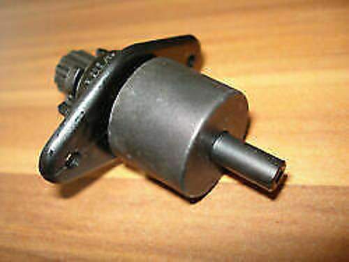

in meinem A8 ist eine elektronische Hecklappe eingebaut. Die macht ständig Probleme.
Kann ich die ausschalten? Bzw abklemmen? Sodass ich nur noch Manuell öffnen und schließen kann?

Alles klar. Nein, ich wollte gerne die elektrische Funktion deaktivieren, sodass es nur noch manuell geöffnet und geschlossen werden. Wollte gerne wissen, ob das klappt
Wenn Du sie elektrisch deaktivierst musst Du immer gegen den Wiederstand des Heckklappemmotors öffnen.

Billig Lösung:
Du kannst den Heckklappenmotor auch ausbauen.
Dann geht der Kofferraum sehr leicht auf und zu.
Dann musst du die Löcher der Schrauben verschließen.
Wenn nicht läuft dir Wasser in den Kofferraum.
Ich würde es so machen:
Baue den Motor aus und wende dich an Betatester.
Meiner läuft seit der Überholung über Jahren ohne Probleme.
Neue Dämpfer rein links und rechts nicht vertauschen.(Unterschiedliche NM)
Die Puffer vom A6 mit Feder einbauen.
4F5 827 249 B
Die alten einfach rausdrehen die Nieten müssen nicht raus.
Scharniere kontrollieren rechts sitzt der Motor der wird sehr belastet.
Relais rein öffnen über Schlüssel und alles läuft super.
Puffer

Einfach den Stecker vom Motor abziehen,
dann geht es nur noch manuell...
