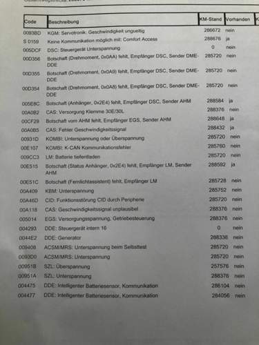

Ich hatte heute ein Schockerlebnis....ich fuhr wie immer zur Nachtschicht, als plötzlich sämtliche Fehlermeldungen im Display erschienen.... ABS/ESP ausgefallen...Getriebe gestört...Servotronic ausgefallen...sämtliche Beleuchtung ausgefallen innen/außen (während der Fahrt !!) und das Automatikgetriebe hat sehr hart geschaltet... einfach die ganze Elektronik weg !!! Das Auto war nicht mehr kontrollierbar. Zum Glück konnte ich mich in eine Parkbucht retten...Motor ging auch aus. Nach 10 Minuten sprang der Motor wieder an und das Auto läuft wieder, als ob nichts gewesen wäre ...
Ich hoffe Ihr könnt mir helfen...Ist kein schönes Gefühl mitten in der Nacht auf der Bundesstrasse stehen zu bleiben.
Danke im Vorraus !!
Info zum Fahrzeug: E61 525d BJ 03/2006 KM: 290 Tkm

Hallo zusammen !
Ich war heute beim :-) ....... habe den Fehlerspeicher auslesen lassen. Plus Lichtmaschinentest und Batterietest.... beides super i.O. Als Anlage sende ich Euch die Auswertung....
