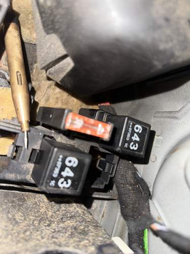

Warnblinker geht? Sicherungen geprüft? Relais geprüft?
[Von Motor-Talk aus dem Thema 'Keine Zündung, keine Kommunikation Motorsteuergerät' überführt.]
Warnblinker geht, Sicherungen geprüft, Relais auch

Ist vielleicht irgendein Spannungsversorgungsrelais defekt?

Ja jetzt die Tage bekomme ich ein neues bcm2 Steuergerät.
Hab alle Relais geprüft bei den zwei Relais liegt nur an einer Klemme Strom an hinten rechts im
Kofferraum.
Müssten normal ja 2 sein soweit ich weis.
Ich weis aber grade nicht wofür die 2 Relais sind.
Kann man das bcm irgendwie überbrücken ? Zumindest das ich Zündung anmachen kann oder hat er irgendwo ein klemme 15 Relais ?
