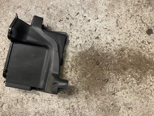

Vielen Dank für die Hilfe. Ich habe gestern in die Luftöffnung hineingeschaut.
Wer hätte es gedacht: Der Schacht ist voller Wasser. Habe gestern soweit es geht das Wasser abgesaugt und der Teppich auf der Beifahrersitz ist auch komplett nass gewesen.
Heißt das ganze Wasser was da oben rein geflossen ist, ist irgendwie ins Auto gekommen. Ich habe aber leider nicht heraus gefunden wo direkt und wie das Wasser ins Auto hineindringt.
Ich habe gestern den Teppich auf der Beifahrerseite komplett aufgemacht und ganz viele wirklich sehr sehr viele dicke Tücher dazwischen gesteckt.
Ich bin 200 Meter gefahren und siehe an:
Im Tacho stand aus dem nichts, Komfortfunktionen wieder verfügbar!
Die waren tagelang defekt weil an die Sicherungen definitiv Wasser ran gekommen ist.
Kann mir vielleicht einer noch beantworten wo es einen Wasserablauf hat?
Wo kann ich das vermutlich verstopfte Ablassloch wieder frei machen sodass da nichts mehr in den Innenraum kommt?
Muss ich dafür die Komfortbatteri raus nehmen und den Lufteinlass abbauen?
Danke euch!

In dem Kasten ist eine Klappe zum Gebläsemotor, dadurch kam das Wasser.
Der Ablauf ist wenn du vorne vor dem Auto stehst, links vorne. Die schmale Seite zum Kotflügel.
Nein die Batterie dahinter muss nicht raus, es ist aber die STARTERbatterie. Die Komfortbatterie ist im Kofferraum.
Den Innenraumfilter kannst du auch tauschen, der ist nass geworden. Ausbauen und die Öffnung auch was offen lassen zum Trocknen.
Ich nehme weichen Draht wie Lötzinn zum säubern und Druckluft.
Das Wasser muss richtig ablaufen, nicht nur tröpfeln. Der Ablauf fasst das Wasser einer kleienn Gießkanne mit Fingerdicken Auslauf. 1 l in 15 Sekunden müssen restlos ablaufen.
Ich nehme immer ca. 55 Grad warmes Wasser zum Spülen.
Und zukünftig 2 mal im Jahr reinigen. Oft reicht heißes Wasser zur Kontrolle. Der Ablauf ist eine konstruktive Katastrophe. Irgendwie setzt sich da wohl feiner Staub/Dreck regelmäßig fest.
Das ist eigentlich eine Aufgabe bei der Inspektion, die Abflussöffnungen regelmäßig zu reinigen.
Ben hat ja schon beschrieben, wo die Öffnung ist. Mit Druckluft lässt es sich freiblasen, danach wirkt Dein SL für ein paar Minuten wie inkontinent.
Bau auch den Lüfter im Innenraum aus und trockne ihn. Gleiches gilt für den Widerstand, der direkt dransitzt. Dann kannst Du einen Kurzschluss noch verhindern. Prüfe auch, ob die beiden Innenraumfilter trocken sind.
