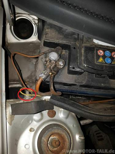

ich habe einen Corsa bekommen, der allerdings verrückt spielt. Das ist mein erstes Auto und ich bin nicht sehr versiert in der Materie. Vielleicht könnt ihr mir helfen.
- Manchmal blinkt die Nebelschlussleuchte mit
- Bei Abblendlicht blinkt der Blinker in doppelter Geschwindigkeit
- Radio geht nicht
- Warnblinklicht geht nicht
- Innenbeleuchtung funktioniert nicht
- TID geht nicht (kann auch was mit dem Radio, der nicht von Opel ist, zutun haben)
- Blinker funktionieren bei Bremsung nicht
Ist es vielleicht ein Massenproblem was mit den Anschlüssen im Bild zutun haben?

Das Massekabel sieht aus als hätte da mal was geschmort.
Kann sein das du dadurch irgendwo im Kabelstrang Probleme hast.
Ich würde aber erstmal damit anfangen die Kabel im Übergang zur Heckklappe anzusehen. Die brechen gern und dann gibt's die merkwürdigsten Phänomene.
Außerdem meß die Sicherungen durch. Die 1 z.B. ist für eine ganze Reihe der Sachen zuständig die bei dir nicht gehen.
Und dann prüf mal ob in den Rückleuchten die richtigen Birnchen für Rückleuchten und Bremslicht sind. Je nachdem was für Rückleuchten du hast brauchst du 1- oder 2-Faden-Birnchen.

Das Massekabel an der Batterie schaut zwar ziemlich marode aus, ist aber -- denke ich -- nicht dein Problem. Sonst könntest du nicht starten etc.
Überprüfe mal die Sicherungen, ob da (hoffentlich) welche ausgefallen sind und notiere den Steckplatz akribisch. Weil diese geben dir deutliche Hinweise auf die betroffenen Stromkreise (siehe Betriebshandbuch). Dann würde ich systamatisch suchen. Falls z.B. (frei erfunden) "Standlicht-Innenraumbeleuchtung-Zigarettenanzünder" betroffen ist, würde ich beispielsweise jecken, ob (wie Acki sagt) Massekabel von den Heckleuchten lose sind und ob im Zigarettenanzünder ein billiger Navigationsgeräte-Stecker rumgammelt. Also soviel zum Prinzip.
Ich denke aber auch, dass sich hinter der "Farbenfrohheit" deiner Symptome, ein Masseproblem verbirgt.
Versuch als erstes, die Stecker von den Rückleuchten abzuziehen, und diese wieder ordentlich (und richtig herum - ohne Gewalt) wieder aufzustecken. Danach such das Massekabel und schau wo und OB das angeschraubt ist.
Möglicherweise hast du auch zwei oder mehr unabhängige Probleme. Aber eins nach dem anderen ^^
an der schraube sieht es fast so aus, als wenn da das massekabel fehlt, oder man sieht es nicht auf dem foto. bei meinem ist zumindest dort das massekabel an der karosse angeschlossen

Am Kabelstrang beim Übergang zur Heckklappesind die Kabel im schlechten Zustand. Die Kontakte zu den rucklichtern hab ich neu gesteckt und einmal kurz mit dem lappen rüberkommen. Sehen aber ganz in Ordnung aus. Der Zigarettenanzünder funktioniert. Die Blinker und die Lichter funktionieren jetzt ganz normal, außer nach wie vor die Warnlichter. Ich denke aber das hat was mit den kabeln im Übergang zur Heckklappe zutun.

Die kabel im übergang zur heckklappe verursachen gerne ne ganze menge fehler. Mach die mal neu dann sollte alles wieder gut sein, aber am besten so, dass die lötstellen nicht in der gummitülle sind. Der verbinder des schlauches von der scheinen waschanlage schein kaputt zu sein auf dem foto.
Vom "Sicherungen per Auge prüfen" halte ich nichts. Besorg dir eine Prüflampe und check die Sicherungen ordentlich. Sonst kommst net weiter. Zündung, Licht usw. alles einschalten und dann jeweils an den Sicherungen den Pin oben und Pin unten prüfen. Eine Sicherung ist dann defekt, wenn an einem Pin Spannung drauf ist, am anderen nicht.
Die Kabel musst sowieso neu machen (Foto).
Die Massekabel kannst ja (sofern sie noch gut ausschauen) mal lösen und wieder anziehen.

das Problem mit der Elektronik hinten hab ich gelöst, schuld war der kaputte Kabelbaum.
Jetzt lassen sich wahrscheinlich die vielen kleinen Probleme in einem Zusammenfassen: Sicherung Nummer 1 ist durchgebrannt. Als ich eine neue eingesteckt habe, ging wieder die Hupe, Innenraumbeleuchtung, Warnleuchte ging auch. TID hat schwach geleuchtet. Ich weiß nicht ob das Standlicht vorne auch darauf belegt ist, aber es hat nicht funktioniert. Nach 5 Minuten fahren war die Sicherung wieder durch. Kann mir da jemand weiterhelfen?
