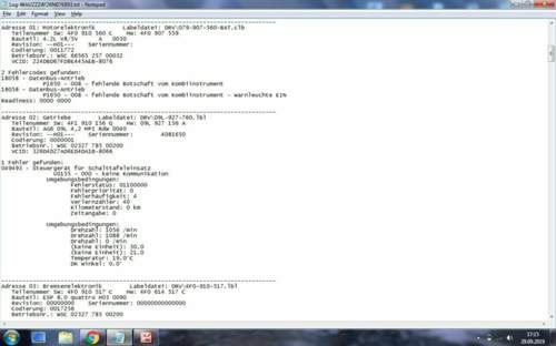

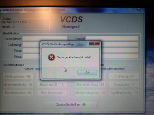

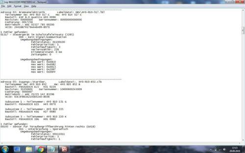

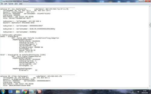

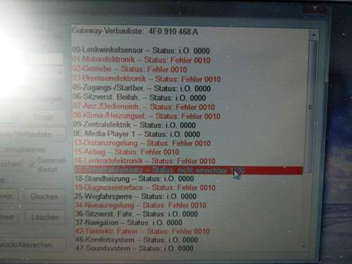

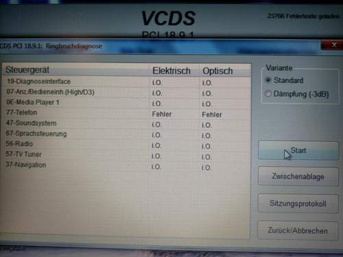

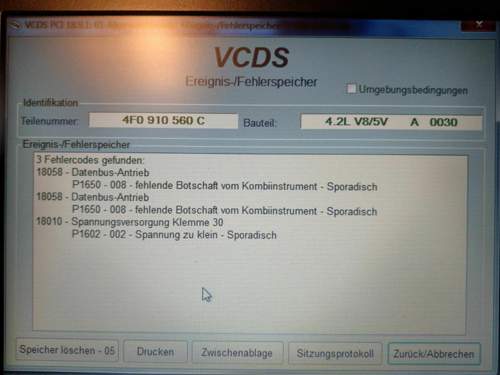

Ich habe auch meinen A6 4f heute ganz normal gestartet, doch sind nur die Warnlichter im Tacho an, keine Drehzahl, keine Tankanzeige, Licht und Blinker gehen nicht.
Wenn ich ihn komplett abstelle, gehen die Warnlichter auch gar nicht mehr aus.
Batterie ist auf 100%.
Habe VCDS ausgelesen, Protokoll ist angehängt. Es gibt diverse Fehler in der Elektronik.
Vielen Dank für Hilfe!
