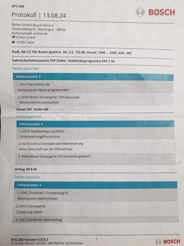

Jetzt habe ich ein Auslesebericht acuh. Weil ich den neuen Lenkwinkelsensor
erneut Kalibrieren lassen mußte.
Da habe ich Fehlerspeicher löschen beauftragt dazu, hat er aber nicht alles geschafft

Die Codierung des Airbag Steuergerätes ist fehlerhaft. Das sollte als aller erstes behoben werden. Danach (wenn überhaupt noch vorhanden) den Fehler in den Steckverbindungen des Fahrer-Airbags suchen.
Zu den Scheinwerfern steht im Fehlerbericht ja leider gar nichts drin.
