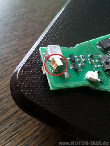

mich hat es ja schon stutzig gemacht, dass der fehler immer nur bei mir und nicht bei meiner frau kommt (totalausfall KI und COMMAND).
mir ist aufgefallen, wenn ich den schlüssel ins schloss reinschiebe, kommt dieses surren gleich, aber manchmal eben erst nach 1-3 sekunden. also batterie im schlüssel getestet, gut...
heute wollte ich das fahrzeug starten, dreh den schlüssel rum, alles tot, auto läuft....😰
schlüssel wieder raus, rein dreh in stellung 2, ki leuchtet kurz, und geht gleich wieder aus.....😕
meine frau hatte zufällig ihren schlüssel dabei, den benutzt, alles geht bestens. fehler lies sich nicht reproduzieren.
jetzt habe ich die platine von meinem schlüssel aufgemacht und sehe den übeltäter (foto)
gleichzeitig die frage an die elektronikexperten: es gibt auf der unterseite und auf der oberseite der platine das gleiche bauteil. weiss jemand wozu der obere und wozu der untere ist? oder gehören die zusammen?

Als erstes ein Hinweiß, zum Starten werden die Batterien im Schlüssel NICHT benötigt.
Nun zu der Frage, dies sind IR-Sende- und Empfangsdioden. Über diese Bauteile komunizieren die zwei, Zündschloss und Schlüssel, miteinander. Wenn du Glück hast, dann kannst du deinen Schlüssel reparieren.
  • Diode ablöten
  • ausrichten
  • festlöten
Viel Erfolg.

das ist schon das zweite gehäuse und der schlüssel ist in den 7 jahren bei mir schon ziemlich oft runtergefallen. ich denke ich werde mir einen neuen gönnen...den neuen chrom-schlüssel wird sich sowieso meine frau krallen, weil ja "bling bling".... was tut man nicht alles für die frauen
aber..... wer könnte denn sowas löten? handyrep.läden evtl....????
hab gelesen du bist im KH, hoffe es ist nicht schlimmes... gute besserung....
Ja und ja, naja und danke.
Bzw. jeder der SMD Bauteile löten kann, also auch Radio/TV Werkstätten z. B. oder ich, aber frühestens in drei Wochen.
