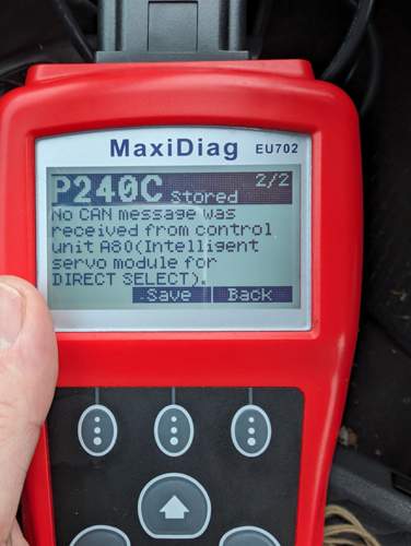

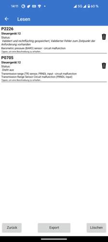

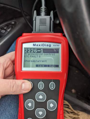

Gestern dann das zusätzliche Problem, auf den Weg zur Weihnachtsveranstaltung, nach ca. 10KM merkte ich dass irgendwas nicht stimmte, auf einen Parkplatz gefahren und ausgelesen. Dabei zwei neue Fehler P2226 und P0705 (über Bluetooth ODB) und 2226-1 sowie P240C über das Auslesegerät bekommen. Zurück gesetzt und versucht weiterzufahren, leider wollte er nicht mehr schalten und blieb im ersten Gang hängen. Mit 70KM/h (ca. 4000 Umdrehungen) dann den Weg nach Hause gemacht. Zuhause dann erstmal alle Sicherungen getestet, welche allesamt in Ordnung waren. Den Wagen danach nochmal getestet und er schaltete wieder. Mich auf den Weg gemacht (65KM) und ohne Probleme angekommen.

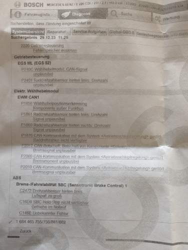

Die ABS Sensoren haben durchaus Einfluss auf die Automatik aber nicht so wie Du schilderst. Dann ist halt ESP und ABS und SBC-H ohne Funktionen, weiße Meldung im KI und nach einmal kurz anhalten kannst ewig normal fahren. Bei Dir scheint es die Getriebesteuerung zu sein. Also alles von Getriebestecker über EHS, Kabelbruch, WHM möglich.
Lass es orofessionell auslesen, notier die Fehler, dann löschen und fahren bis sie wieder kommen und hier einstellen.

Kleiner Funfact: Das 722.6 interessiert sich null für ABS und co. Solange einfache Werte wie Drehzahl, Geschwindigkeit und Gaspedalstellung anliegen, läuft das.
Mit den Fehlercodes kann aber niemand etwas anfangen. Hier muss eine StarDiagnose ran. Lass das ganze auslesen und ausdrucken. Dann können wir dir mehr sagen. 😉

der ABS Fehler ist ja relativ einfach zu beseitigen. Neuen Impulsring hinten verbauen lassen. Bei 300tkm sind sie Dinger schon gut am rosten. Ggf. auch gleich das Radlager mit erneuern lassen, die Antriebswelle ist ja eh schon raus.
Wenn das Getriebe im Gang XYZ festhängt ist entweder der Drehzahlsensor auf der Platine defekt, oder das Getriebesteuergerät im Beifahrerfußraum. Da muss aber sehr genau mit der Star Diagnose gearbeitet werden. Ich hatte bei meinem W211 beide Fehler innerhalb von zwei Jahren und war damit jeweisl bei Christiansen ist Hasloh bei Hamburg.
