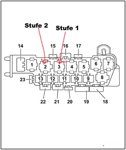

Bei meinem A6 C5 von 2004 läuft der Zusatzlüfter neuerdings nur noch auf Stufe 2 wenn die Klima an ist. Das stellt sich so dar: Klima ist an und Lüfter dreht nicht. Dann irgendwann Orkan auf Stufe 2. Kurze Heit später wieder stillstand des Lüfters und so wieter. Jemand eine Idee?

Da könnte der Vorwiderstand defekt sein. Jetzt läuft er nur auf voller Spannung. Eventuell mal mit vcds Stellglieddiagnose durchführen. Das könnte vielleicht Klarheit schaffen.

Die zweite Stufe wird bei einen bestmmten Kältemitteldruck über einen Druckschalter der Klimaanlage eingeschaltet
Der Vorwiderstand für die Kühlertlüfter sitzt unten am Längsträger Abbildung ähnlich
Prüfen ob vor und nach dem Widerstand Spannung anliegt.
rot/weiss Eingang
rot/schw Ausgang zum Lüfter.
Wenn kein Strom ankommt kann das Relais für Lüfter defekt sein.
Auf dem Zusatzrelaisträger unter dem Lenkrad im Relaisplatz 3
das Foto kenne ich doch.😉
