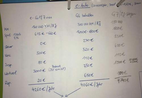

Mit der PV stimmt. Wir haben uns aus wirtschaftlichen Gründen gegen einen Speicher entschieden. Pro kw Speicher muss man mit ca. 1100 Euro netto rechnen. Eine PV Anlage wird zum jetzigen Zeitpunkt um so rentabler, je mehr man Strom selbst direkt nutzt (ohne Speicher). Einspeisung zu 11,7 ct/kwh ist bei Gestehungskosten von ca. 10 ct/kwh nur wenig rentabel.
Mit dem eGolf könnte ich den Eigenverbrauch deutlich erhöhen, da er ja wie ein Speicher mit 30kw ist. Ich denke durch die Digitalisierung und möglicher Kommunikation der Komponenten (zB Ladestart programmieren) wird das zukünftig noch effizienter möglich, natürlich nicht immer, aber zumindest regelmäßig. Mit dem go e charger kann man den Ladestart meines Wissens über Wlan starten, ohne in die Garage laufen zu müssen.

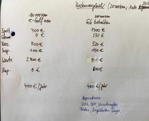

Ich hänge nochmal meine Rechnung anbei. Klar, der Wertverlust des G6 ist evtl etwas niedriger, dafür habe ich aber auch mit Stromkosten von 24ct/kwh gerechnet. Zu dem Preis kaufen wir den Haushaltsstrom. Also die Rechnung gilt sogar ohne PV.
Die Rechnung hat natürlich immer Variablen, aber es geht mir um die grobe Richtung.
Seht ihr da irgendwo "grobe" Rechenfehler?
Findet ihr die eingeplanten jährlichen Reparaturkosten (600 Euro ohne PV, wenn ich PV einrechne könnte ich für das gleiche Ergebnis auch nur 400 Euro/Jahr einplanen) übertrieben?
Wertverlust habe ich so gerechnet, wie bei meinem jetzigen Auto. Nach knapp 8 Jahren sollte der eG7 noch ca. 25% des Preises wert sein, den ich als Neupreis (inkl. aller Rabatte) bezahlt habe.

Habe nochmal mit spitzem Bleistift gerechnet.
Variablen für die rein wirtschaftl. Rechnung bleiben:
- erzielbarer Verkaufswert Golf 6 jetzt (5T-7T Euro)
- Reparaturkosten Golf 6 für die nächsten 8 Jahre
(vor allem mit Softwareupdate)
- Restwert Golf 6 in 8 Jahren
- Restwert eGolf in 8 Jahren
- Eigenverbrauch PV Anlage zum Laden eGolf
- Dieselpreis, Strompreis
Auf einige 100 Euro genau/Jahr wird man es nicht rechnen können.
