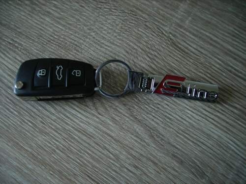

Ja ist so, wenn keine Tür geöffnet wird verschließt sich das Auto wieder. Das Signal zum öffnen muss daher ein paar Sekunden vorher erfolgt sein.
Das ist das einzige was an meinem
Autoschlüssel ( AUDI Q3 ) dran ist.
Img-0297
