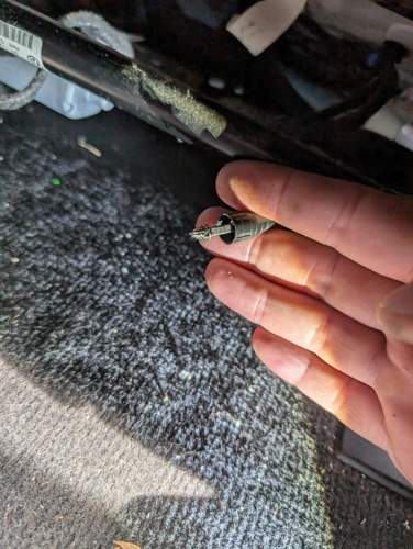

Folgendes, ich hatte gestern am Fahrersitz hinten die Abdeckung/den Deckel abgenommen weil das Lendenwirbelsäule gestell darin gebrochen war. Hatte das dann repariert und geht wieder, gestellt fest montiert und elektrisch geht's auch, da gab's eh keine Probleme.
Jetzt setze ich mich eben ins Auto, will die Neigung verändern, aber geht nicht mehr. Das komische, die Neigung, also der Motor funktioniert, weil nach hinten geht's, aber nach vorne nicht mehr. Das ist also ganz schlecht. Macht man die Neigung also zu weit nach hinten, dann Arschkarte weil ich sie nicht mehr nach vorne neigen kann.
Was kann das sein, weil der Motor funktioniert doch, also der läuft weil es nach hinten ja funktioniert?

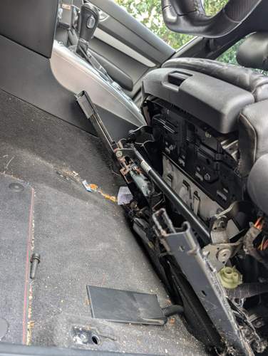

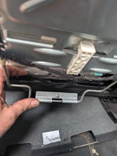

Hut ab, hat ja dann zum Glück geklappt und danke für die Info/Bilder, dass man den Sitz auch wenn die Schrauben verdeckt sind, gelöst bekommt!
Hatte schlaflose Nächte die letzte 2 Tage wegen dieser scheiße, und wegen meinem Blödsinn, hätte da nicht rum noddeln dürfen 🤣.
Ja, ging dann jetzt gut, ist so an sich ja dann nichts großes, wenn man's weiß (was ich zuvor halt nicht wusste), aber Versuch macht gluch 😁. Einfach an der Motorschiene die Schrauben lösen, die vorne an der Türseite sind ja leicht, aber die innen, boah, das musste ich mich verrenken, hinten dann vorne versucht, aber nach ca. 30min waren die weg. Dann Welle aus der Schiene gezogen und schon war der Sitz frei zu bewegen.

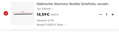

Hab eben bei Ali diese Welle bestellt, kommt in 7-10 Tagen und dann wird eingebaut.

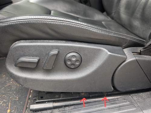

Also, hab eben mal am Schalter Pin1 und Pin 4 mit den Messespitzen verbunden, dann piepste es sogar ohne den Schalter zu betätigen. (Bild mit roten Pfeilen)
Hab eben erst gelesen das @Bierbrunnen oben noch geschrieben hat, also muss ich jetzt nicht Pin1 zu Pin4 messen wie eben am Schalter gemacht, sondern vom Kabel-Stecker Pin7 auf welchen Pin vom Schalter?
