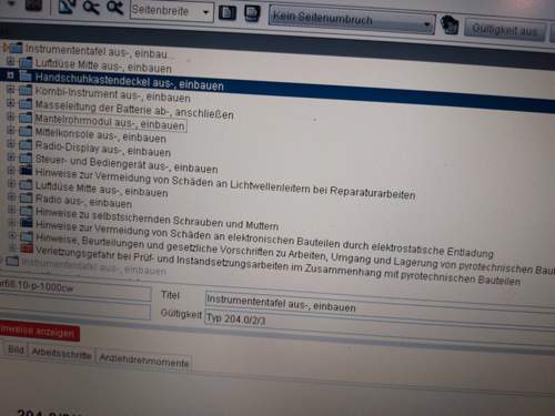

Die elektrische zuheizung zur Klimaanlage geht permanent nicht, Innenraum wir erst nach langer Fahrt warm. Was tun wo sitzt das Teil?

@w204istdiegang schrieb am 2. März 2023 um 12:29:01 Uhr:
Kann ich das Teil vom motorraum aus wechseln ? Oder muss ich das von vorne wechseln und die vorder Airbags etc. müssen dann auch ab ?
Du hast hier anscheinend auch wieder nur die Überschrift gelesen.
DAS ARMATURENBRETT MUSS MIT ALLEM WAS SICH DARAN BEFINDET DAFÜR AUSGEBAUT WERDEN!
Das wurde hier aber bereits beschrieben und wenn man sich das Explosionsbild in dem Teilekatalog anschaut, kann es auch ein Blinder erkennen.

@w204istdiegang schrieb am 2. März 2023 um 14:13:36 Uhr:
Müssen die Airbags auch raus ?
Das ist die letzte Antwort die ich dir dazu in diesem Thread schreibe.
Zu deiner Info: Ich bin und war nie ein MB Mitarbeiter. Ich muss also wie jeder andere der solche Arbeiten noch nie ausgeführt hat danach suchen.
Aber du hast einen Freund bei MB der dir die Fragen schon lange hätte beantworten können.
Das Mantelrohrmodul muss raus und damit muss natürlich auch der Fahrerairbag demontiert werden.
Siehe die groben Arbeitsschritte in dem eingestellten Foto:
W204 VorMopf Instrumententafel ausbauen
