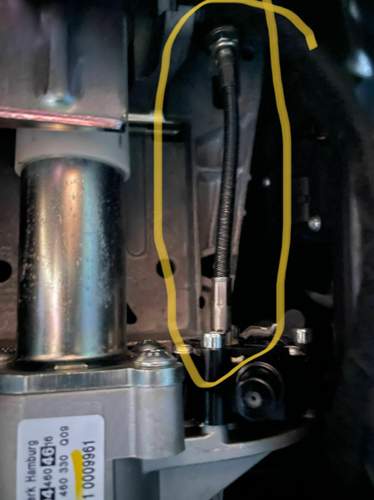

habe nach längerer Standzeit das Problem, dass die elektrische Höhenverstellung der Lenksäule nicht mehr funktioniert. Die Tiefenverstellung also rein/raus funktioniert ohne Probleme.
Habe die Abdeckung unterm Lenkrad am Wochenende auch mal abgenommen. Beim betätigen des Hebels sieht man wie eine Metallspindel/Welle angetrieben wird, welche sich gerne bewegen möchte aber relativ zügig blockiert.
Man sieht das beigefügte Bild.
Bei Mercedes wurde gesagt der Antrieb wäre defekt und ein Austausch liegt bei 750€.
Kennt jemand das Problem und hat eine Lösung parat?
Besten Dank!

Hallo
Hatte das gleiche Problem, die Höhenverstellung hat nur klick gemacht. Ging ein paar Woche so. Und als ich das in Werkstatt habe kontrollieren lassen wollen, ging es wieder. Die Werkstatt sagte, ggf muss der Motor gewechselt werden. Seit dem ohne Probleme.
Ist keine grosse Hilfe für dich, aber so ging es bei mir.
