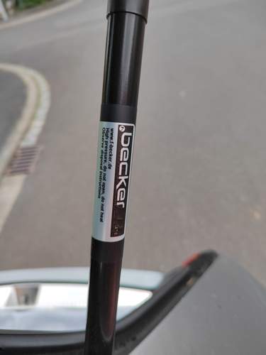

Hier mal ein Photo der Dämpfer, welche ich erneuert habe: https://img.motor-talk.de/J2Py8BSRdt-2VUC1.10.jpg und hier der Link dazu: https://www.kfzteile24.de/artikelsuche?...

Dämpfer

Zuerst zu den neu verbauten Dämpfern: Die haben jeweils 510Nm und sind bei Code 890 "automatische Heckklappe" auch die richtigen.
