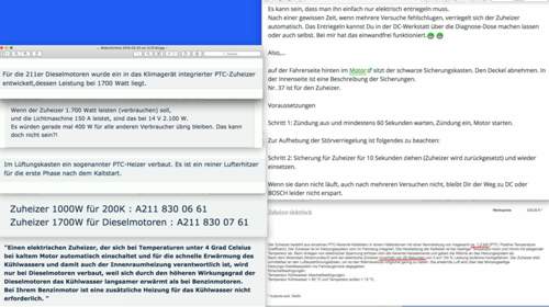

Hier paar Infos zum ZUHEIZER:
Bildschirmfoto-2018-03-20-um-12-47-51

Danke Pahul - ehrlich gesagt, habe ich mit deiner Hilfe gerechnet. ;-)
Der Beitrag oben rechts ist eher auf den Dieselzuheizer bezogen. Das kommt mir von diversen Standheizungen bekannt vor.
1200 Watt elektrische Heizleistung ist dann aber doch recht mager. Wobei deine Beiträge scheinbar nicht vom 447 zu stammen scheinen.

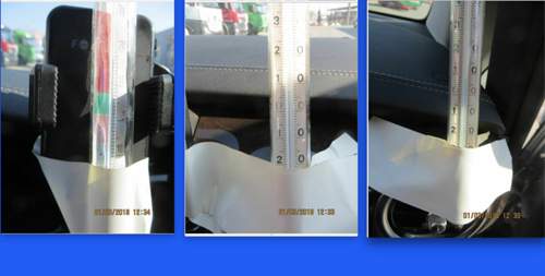

Da ich mit meinem :)-Werkstatt-Meister im Clinch über die reale Funktion des PTC-Zuheizers lag, habe ich den Test mit mit 4 stinknormalen Außen-T. durchgeführt: Foto !
Es geht hier ausschließlich um einen eiskalten Diesel-Motor und nur über die ersten 2 bis 3 Km .
Neidlos mußte ich dem :) Recht geben, nach 1 km waren die 4 Luftdüsen mit 50 bis fast 60 Grad spürbar alle aktiv.
Das Motoröl und Kühlwasser hatte zu diesem Zeitpunkt keine 35 Grad ... kann also zur Erwärmung innen überhaupt nix beitragen.

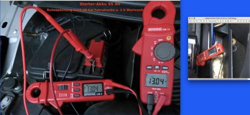

zur Messung des PTC-Elementes wäre nur ein Strom-Zangen Benning CM2 geeignet, welches über ein Hilfskabel statt der entnommenen Sicherung unterm Handschuhfach probeweise "eingebastelt" wird.
1 700 Watt : 13 Volt = 130 Amp. ... das Benning macht bis etwa 300 Amp. mit.
Bildschirmfoto-2018-03-20-um-17-21-28
Bildschirmfoto-2018-03-20-um-17-25-43
Bildschirmfoto-2018-03-20-um-17-47-05
